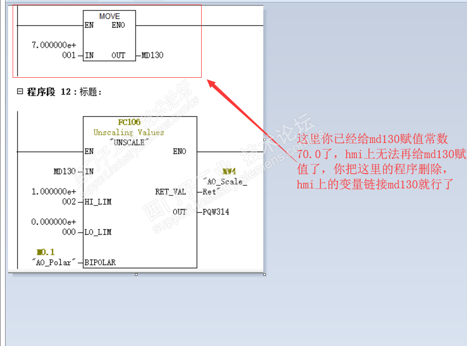

回复:wincc中I/O域向PLC300传送数据失败
zhangli0
版主 西门子1847工业学习平台
    17456
    65
    925
注册时间:2003-06-06
发布于 2019-05-16 07:27:44
2楼
删除我给你标识的这个
