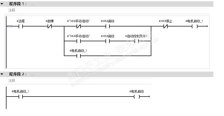

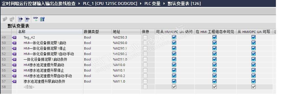

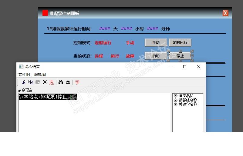

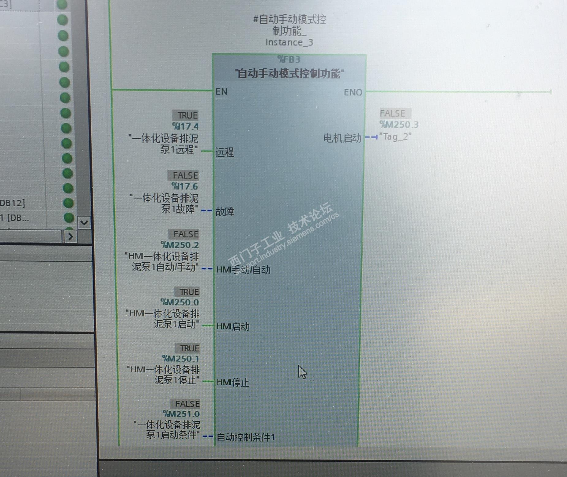

请教各位大侠:1、S7-1200没插存储卡可以使用吗?
2、我在组态王设置了启动和停止按钮连接PLC里的位存储:M250.0和M250.1为什么在组态王点了之后就不会复位,我设置的是按下去时为1。并且PLC里的M250.0和M250.1是非保持的
