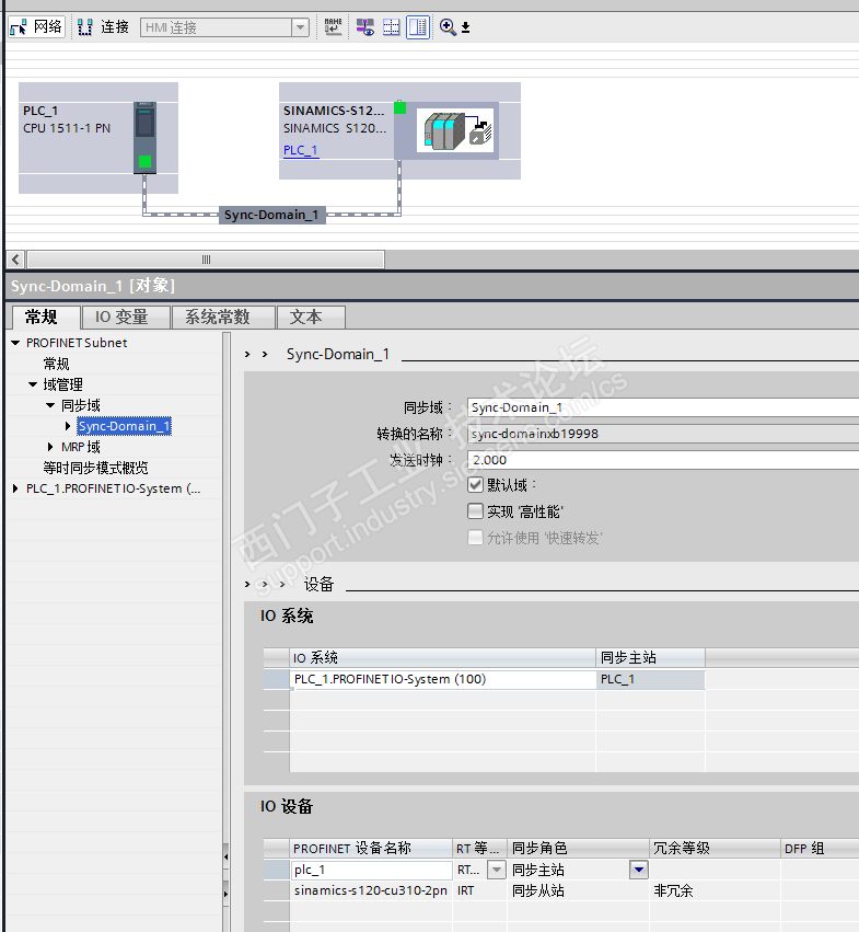

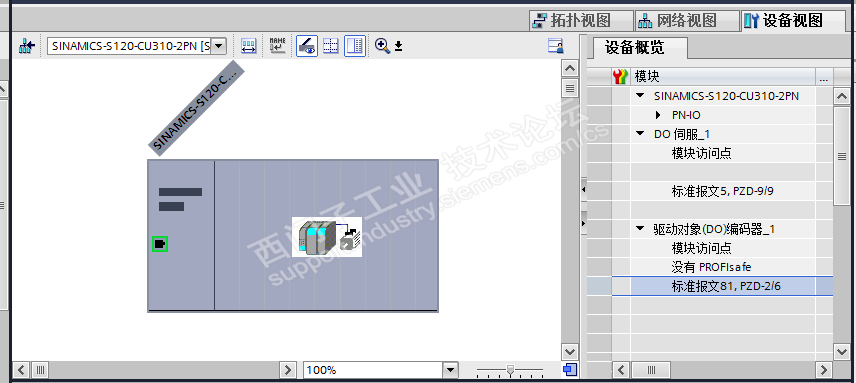

方案:1511 1PN +CU310-2PN + PM240-2 + 1FK7 +雷尼绍光栅尺(DRIVE CLIQ接口)组合,
想实现1511CPU直接和CU310-2PN通讯通过工艺对象TO组态位置轴,实现高精度定位的闭环控制,重复定位精度在0.02mm,不知是否可行?

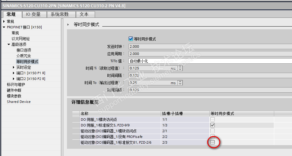

STRATER设置:1FK7同步电机编码器做速度环在编码器1,报文选择5,
                         外部光栅尺做位置环在编码器2,报文选择81,
博途设置:疑惑发现CU310-2PN的驱动对象DO编码器(外部光栅尺)不需要设置等时同步?(第3张截图)
