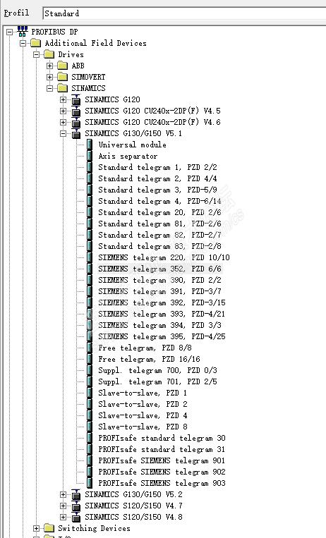

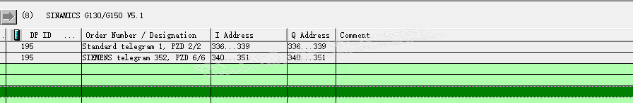

新增的G130 变频器,CU320-2dp v5.1版本,下载的5.1的GSD文件,硬件IO配置如图所示,但是这样好像不对,跟CU的通讯都正常,和DRIVE的通讯字变频器和PLC两边都没接收,但是SFC14和15状态也都是0正常。有的说这两个PZD之间要加一行空的,该怎么加
