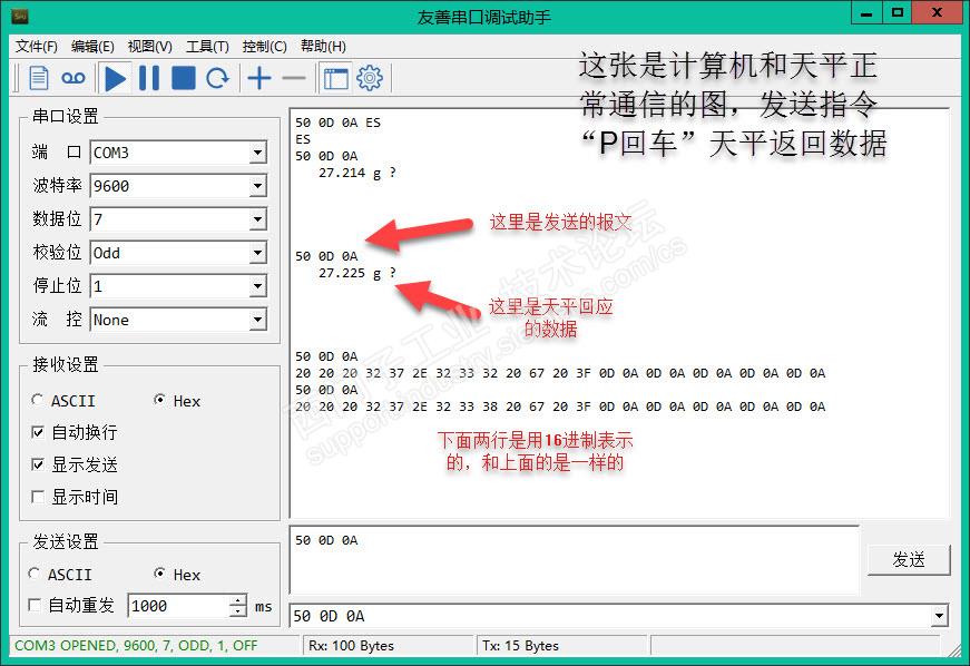

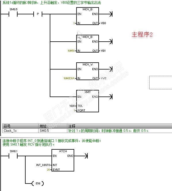

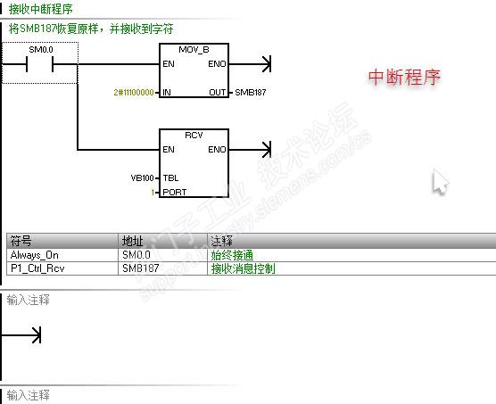

先说说碰到的问题,目前手上有一块st30的smart还有一个rs232接口的电子天平,目前阶段电子天平和电脑可以正常通信,plc编好的程序和电脑可以正常通信且程序完全按照天平的通讯模式来的,但是天平和plc怎么都没有办法正常通讯,理论上来讲正确的设置了SM130和发报内容就算接收程序写错了至少能发送出去吧,可是目前看来发送似乎都是有问题的。
虽然觉得这些方面没问题还是说一下吧,硬件方面是用的sbcm01信号板组态为rs232接口,连接线除了rs232转usb都是自制,但是没用信号双绞线,电脑运行环境为win8和step7- micro/win smart v2.4。
首先这是程序
然后这里是用电子天平和plc分别于计算机的端口测试软件测试的结果
按理说应该没有问题的啊,求各位工程师大大指导一二。
