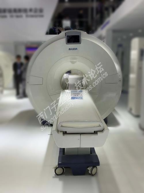

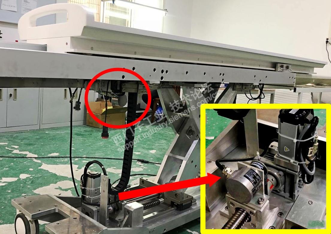

在核磁共振设备中的自动化移动床,是在检查室里除了待检查的“病人”,不能有其他人。床体的自动升高与移动都是自动化控制的,自动化的机械运动驱动执行器为伺服电机,而位置参考点与执行的反馈需要用双重确认的第二个编码器,以保证监控伺服运动执行的准确性与安全可靠性,而这个编码器应该是用机械式绝对值多圈编码器完成——既然要确信它数据的安全可靠性,就要用到全行程真绝对值编码,不得有任何所谓“停电记忆”的功能。绝对值编码是原始编码就有的,不需要什么“停电记忆”。这样原始就有的绝对值编码不会受到超强电磁场干扰影响而跑丢了位置。
另外,在每天连续检查病人的影像设备在连续运行中,绝对值多圈编码器保证了自动化床对参考零点绝对位置的不变,而无需担心位置偏移去校准位置,这个绝对值位置数据也可以作为每个病人检查的个性化数字记录,建立全国联网。等这个病人下一次做检查,可以迅速找到原有的检查位置,观察病情发展情况。每个人个性化的数据,检查一次可以全国联网的智能化。
双重确认的两个编码器,伺服电机上高速端一个编码器,是做运动驱动控制;电机减速器后的低速端第二个编码器,是做位置反馈确认,并数字化显示记录。

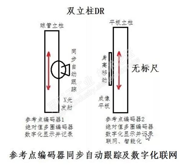

在本次展会上,西门子医疗展示了新产品——自动追踪的双立柱DR
我记得这个新产品项目,大约在三年前,上海西门子医疗的一位留美唐博士请我们过去讨论过运动控制部分的编码器选型,实际上这是一个双立柱两个运动控制的同步追踪技术问题。
在这个新产品前,两个立柱上都需要有刻线标尺作为参考点,每天医院的医师需要将两个立柱上的可移动件,通过标尺标对高度。然后在一天的设备使用中,最好不要发生位置对参考点的错误,不然X光发射球管与接收的平板的位置就要对不上了。
唐博士打算做创新开发,就是不需要刻线标尺,而是加装两个绝对值多圈编码器,作为连续参考点,由于是全行程绝对值编码的,位置不会丢失,两个立柱上的移动件的同步跟踪程序就好做了。
新产品没有刻线标尺,无须每天对参考标尺。而老产品上可以看到有刻线标尺。但是,刻线标尺是需要医师人眼去看,去对高度的,在一天的操作中间还不能有数据差错位置丢失,不然就要停机重新找位置了。
下图是这个西门子医疗新产品—自动追踪双立柱DR的显示操作界面:
在这个运动控制案例中,看似增加了两个绝对值多圈编码器的成本,却让这个双立柱同步跟踪的自动化控制程序简单化很多,当待检查人站在成像平板前,高度位置确定了,参考点编码器2就把平板高度位置告诉球管立柱的运动控制器,球管上下移动,并根据两个参考点编码器比对高度位置差移动,当球管立柱上的参考点编码器1与参考点编码器2的数据一致,即停。
第二编码器不仅仅参与到自动化执行的反馈监控,提高安全可靠性,同时也是作为数字化的传感输出。每一个检查者的影像高度中心位置被参考点编码器2记录,并保存为该检查者的个性化数据,全国联网。当这位检查者无论在哪里再次检查,机器很快就会找到原有的检查位置,并影像与上一次检查的影像做对比,检查身体内部影像的前后差别,智能化比较,以早期发现病灶。
