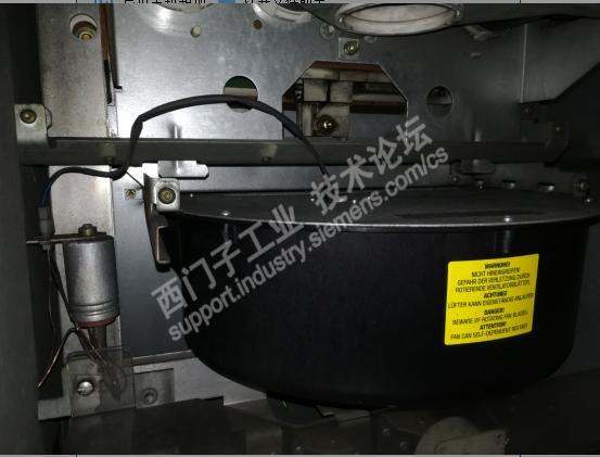

西门子70VC内控制器冷却风扇,使用了一个电容器,如果电容器失效,也是会造成冷却风扇的冷却效果不佳导致内部过热报警停机的。
