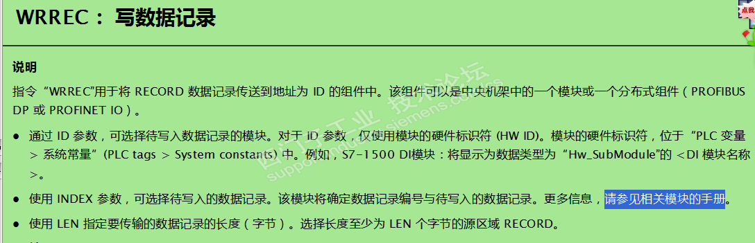

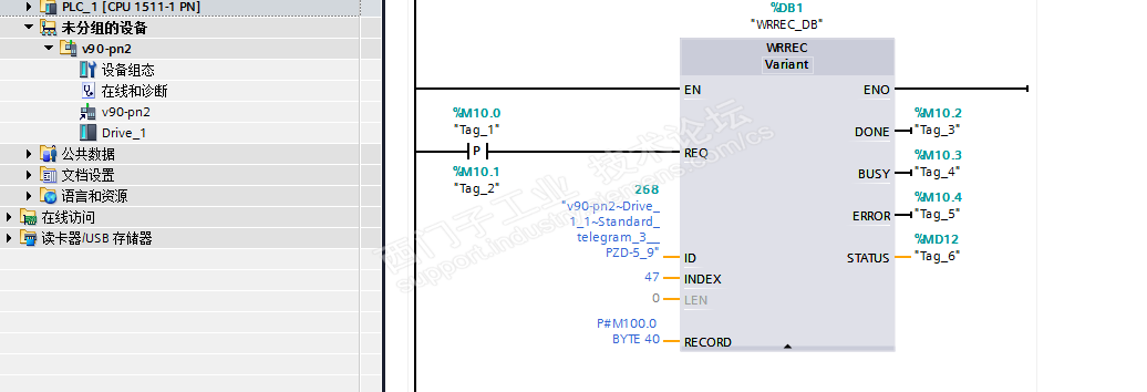

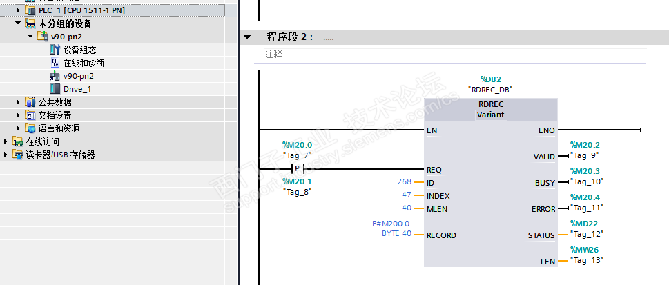

在使用profinet控制V90伺服时。在官方的文件里有用WRREC和RDREC指令的,INDEX管脚都是47.在其它的例程文件中,INDEX管脚也都是47。在找为什么的时候,只说请参见相关模块的手册。今天传不了图了。sorry。
