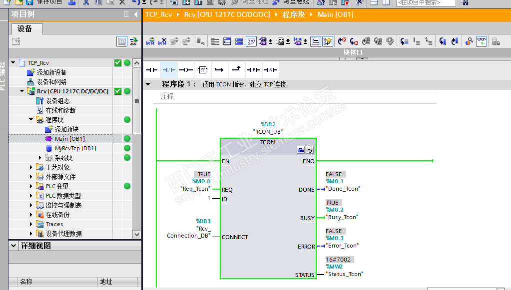

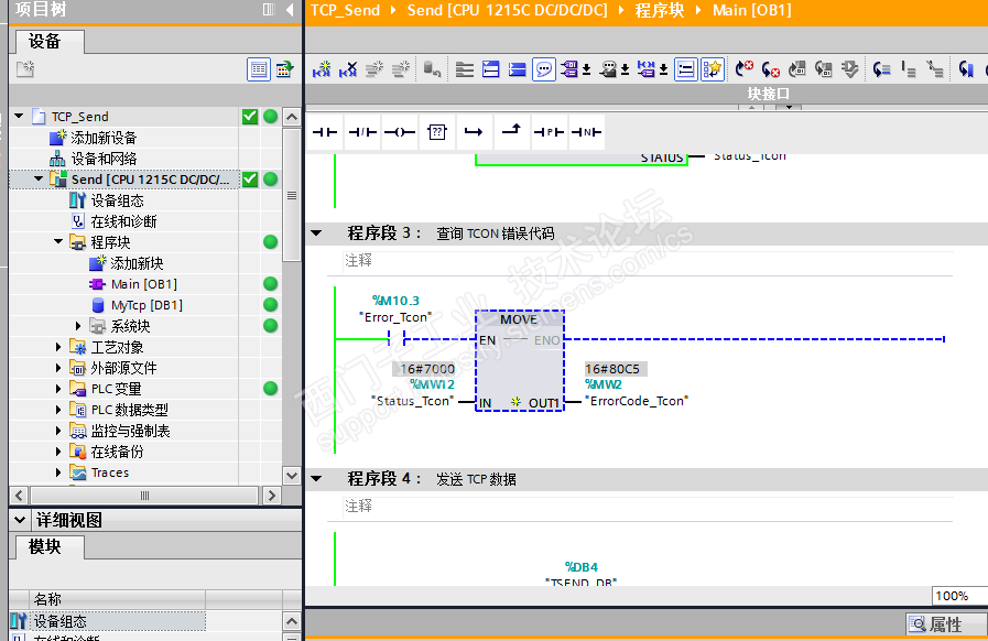

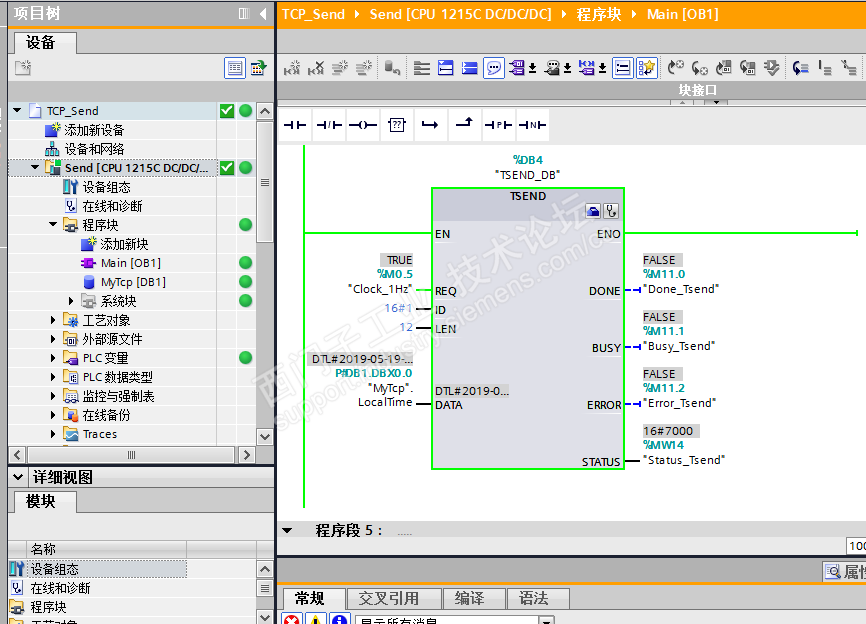

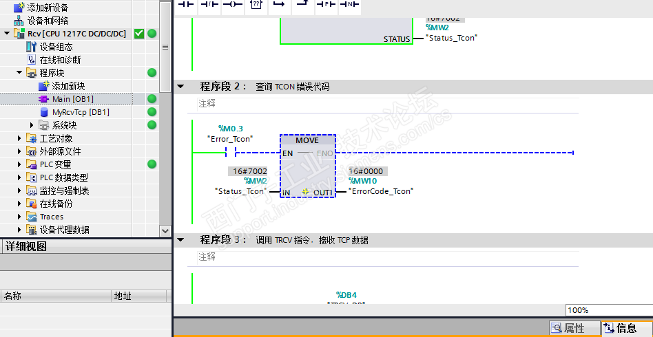

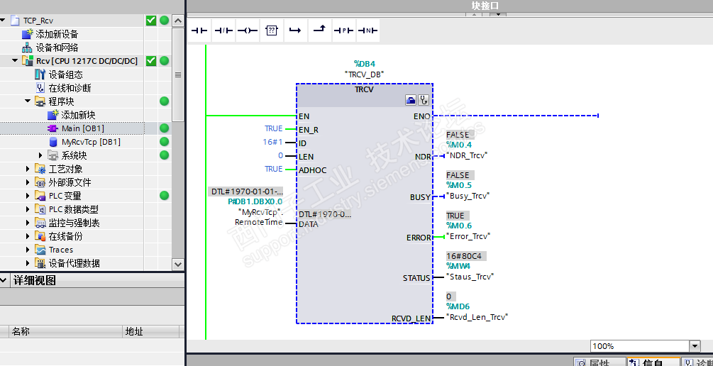

通讯任务是1215cpu1作为tcp客户端调用tsend指令将CPU1实时时钟数据传到CPU2。
1217CPU2 作为服务器调用trcv指令接收CPU1发送来的数据
问题是使用plcsim监控课后光盘的例程,怎么实时数据没有接受成功?是哪出问题了?请老师帮我看看
