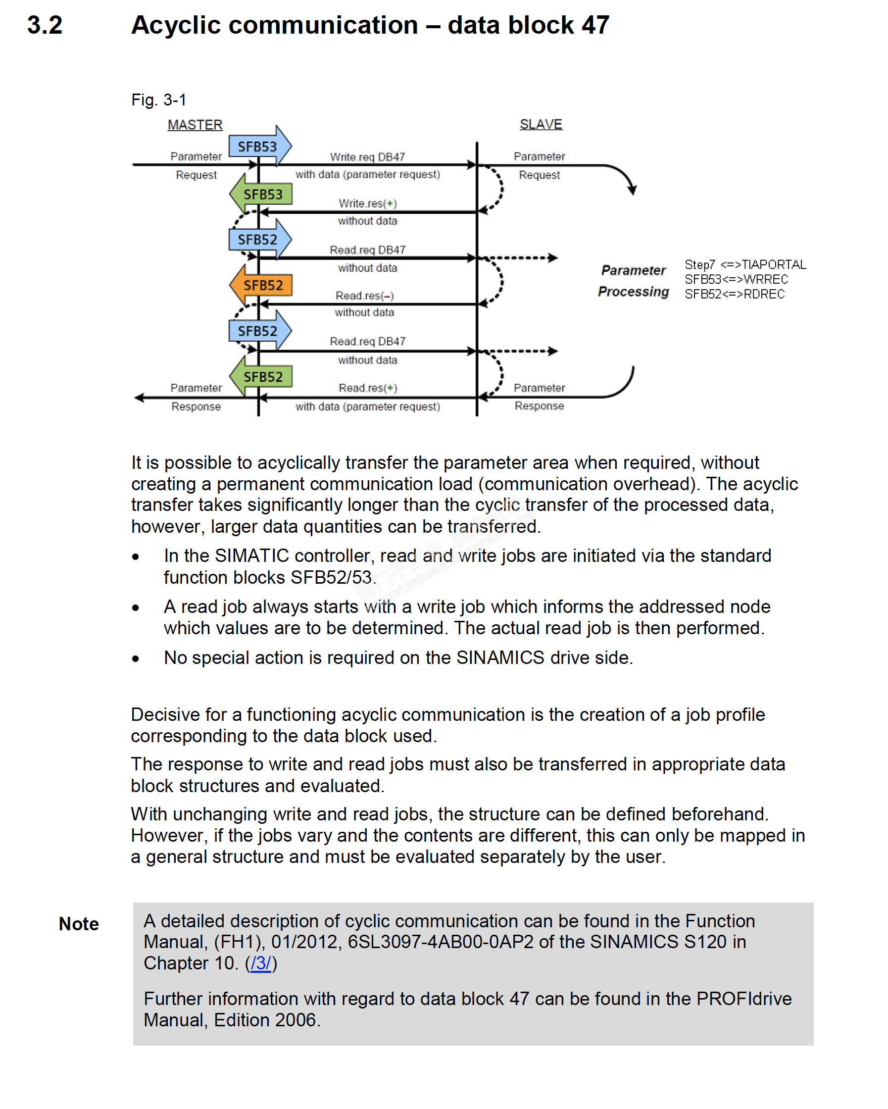

以下是引用yming在2019-05-19 11:43:27的发言 >4楼
不是指数据块。
周期通讯中,ProfiDriver定义了PKW...PZD...报文字段、格式。其中,PKW部分是利用周期通讯中的多个周期,读写一个参数。就是原来的SFB14/15的功能。
非周期通讯中,ProfiDriver定义了DB47(也称DS47)报文字段、格式。分别是单一参数读写和一次多参数读写的格式。原来的SFB58/59、SFB52/53。博图TIA中的FB286/287(名称 SINA_PARA)
读写过程,是比较麻烦的。例如:读一个参数。
首先用写的格式,告诉从站(或IO设备)是哪个(些)参数,什么数据格式等等,
等待...
从站(或IO设备)检验格式,返回认可。
发送读的格式,从站(或IO设备)准备该数据,
等待周期...
接收从站(或IO设备)发过来的执行结果和参数值。
完成一次读参数的过程,此过程在ProfiDriver中有描述。
这些功能块在STEP 7中是封装好的。你不需要管理通讯过程,只需要提供数据。等待响应。报文格式由(系统)功能块完成。
该定义是PI (ProfiBus/ProfiNet组织统称)通过的,也是逐步升级的,当前版本是4。要适用所有历史场合。
给你贴一个图示吧:
以下是引用leading在2019-05-19 08:18:33的发言 >2楼:你好,非常感谢你的...
引用2楼详细内容:
你好,非常感谢你的回答。今天早晨我起床后看了一下项目的结构。没有看到你说的那个DB47块,为什么,那个块在什么情况下能看到,麻烦你再说明一下,好吧。谢谢
还有。有这样的说明文档吗,介绍一下。
下图是这个项目的结构:
谢谢你的详细解释。这个过程的说明我之前也看到过。还不是太理解,以后慢慢的消化。
