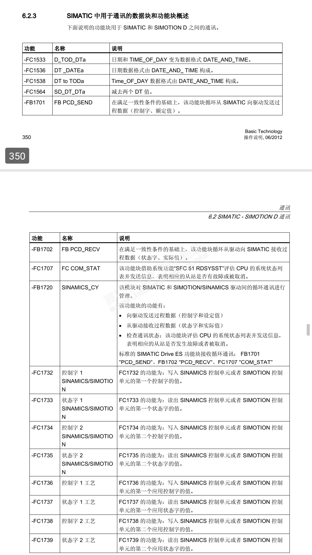

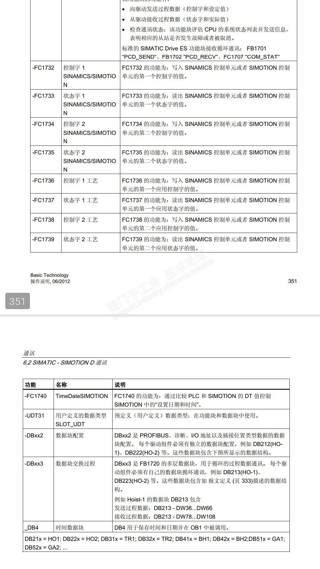

各位高工,最近本人在研究西门子的驱动 simotion 和sinamic,于是边看文档边编编相关的控制程序,然而却没有找到通讯部门上述文档提到的功能块,请问有高工用过这些功能块吗,如何获取呢。。上述文档摘自simocrane basic technology 部分
还请不吝赐教,感谢
