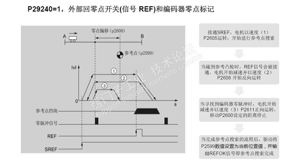

现在想的 有没有在距离在一定范围内的 速度较高 然后在距离在一定范围内的 速度较低,然后在参考点接近时 速度又降下来
  您想改变的参数叫回参考点速度,另一个逼近零点时的速度叫寻找零点速度,您想改变的是回参考点速度,应该在参数P2605中改变。见下图。V90共有多种回参考点方式看一看V90位置控制部分的文档。
