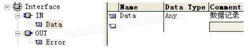

 编程举例:
//冒泡排序程序,算法原理请参考相关资料
//此例程仅提供存于DB块中的INT类型数据排序
//结果为INT数据由小到大排列,保存于原DB块中
//FC3块,形参定义如下:
 FC3功能块代码如下:

这段程序代码中红色加粗部分该怎么理解?
