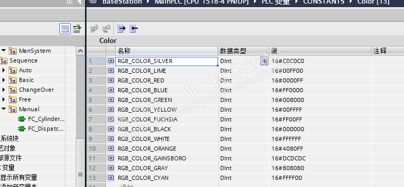

我的意思是在PLC里定义一个整型变量,直接连接,PLC里赋值修改面板对象里的背景颜色值,不是每次需要在面板对象里编辑范围和调整颜色,这样不利于统一处理
