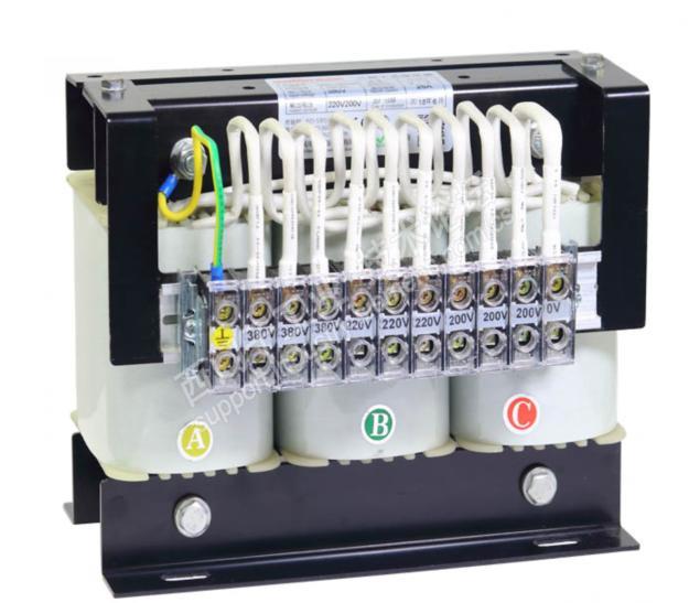

前段时间为二手生产线专门订购了一台GGD配电柜,需要买一台隔离变压器裸机代替电子变压器安装在配电柜内,直接给安川的伺服供电,这几天就趁着空闲时间上网找合适的隔离变压器,发现网上的价格相差很大啊,把我都搞糊涂了,总价一下。
最容易被忽悠的就是使用380/200V自藕变压器来代替,我要求供应商提供重量,一看重量就不对了,正常的SBK,SG隔离变压器50KVA的起码是200KG以上的,而它的产品重量就只有100多KG了,并且美其名曰是新工艺新技术,继续追问下才含含糊糊说出不是隔离变压器是自藕的,自藕变压器因为初级次级共用一个线圈,所以重量及用铜量减少很多,导致相对便宜很多啊,也导致了安全性不好及没有隔离市电电源效果,使用自藕变压器跟使用电子变压器相差不大,也是存在很多风险,是不能使用的。
其次就是线圈使用的漆包线材质问题,有全铜的,二手铜,铜包铝的,全铝的,硅钢片有新的,二手回收的,导致价格相差很多啊,还是一分钱一分货,要想品质好,还是需要购买正规厂家全新铜及硅钢片产品,考虑到安全,出线直接到带防护接线端子,不使用裸露的铜螺母接线,
通过这次的实际选型,对国内的隔离变压器市场有所了解了,不要小看这个东西学问也是很大啊,配套日本的设备及电气配件都价值都不低啊,万不可图便宜为日后设备安全使用留下隐患啊。
