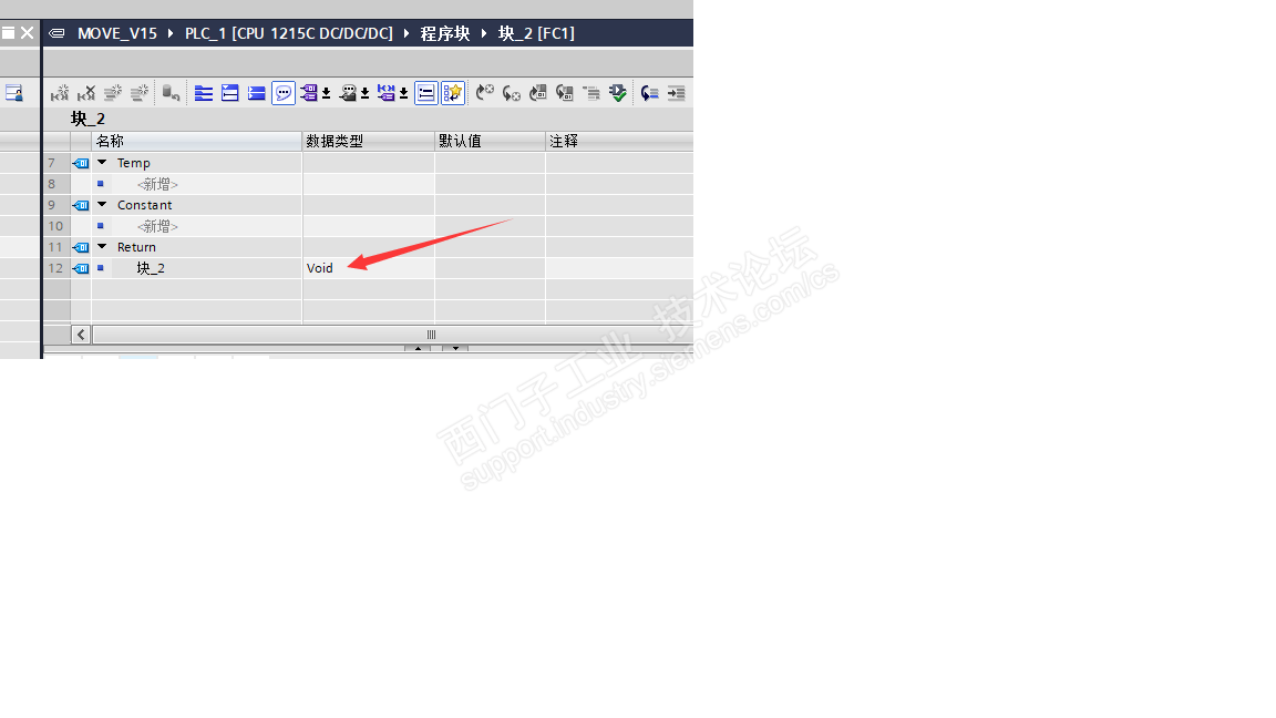

以下是引用336在2019-05-21 10:07:39的发言 >9楼
工程师你好 下图中类型是干吗用?谢谢
Return 是返回值,VOID的意思是不使用返回值
如果想使用,把它改成需要的数据类型,然后调用该FC的时候,就会在块右边看到这个接口,可以看做一个输出接口
