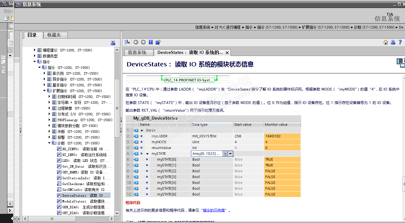

按博途帮助上的示例一步一步做的,但是仿真的时候发现PLC17的硬件标识符没有,无法和PLC16连接
