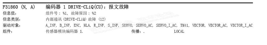

回复:伺服驱动器s120总是报F31860故障后停车,请大神们解答原因?

编码器是以通讯方式反馈信息的,属于通讯有瞬时中断现象,分段排除吧,是否有干扰等
