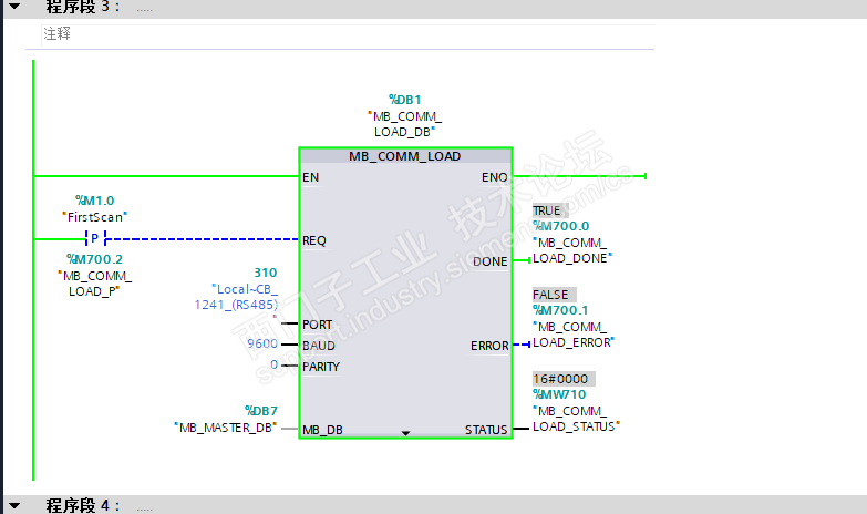

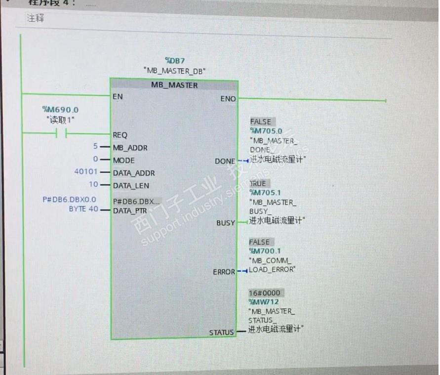

急!急!急!S71200--CB1241-modbus-RTU通讯读不出数据,在现场调试,求各位大侠帮帮忙啊!
