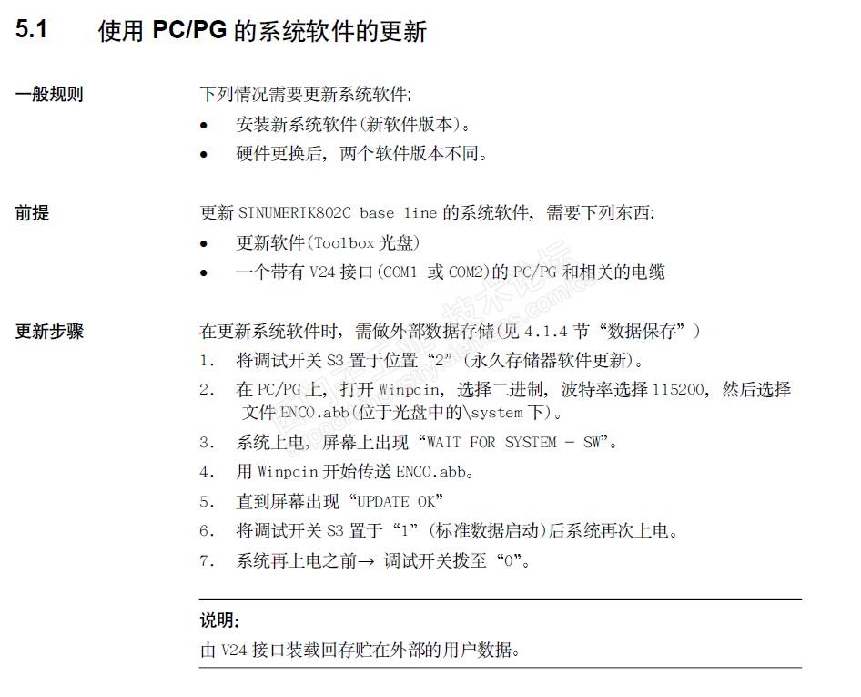

回复:802C 求助/开机显示 ERROR NO SYSTEM

参考一下:
