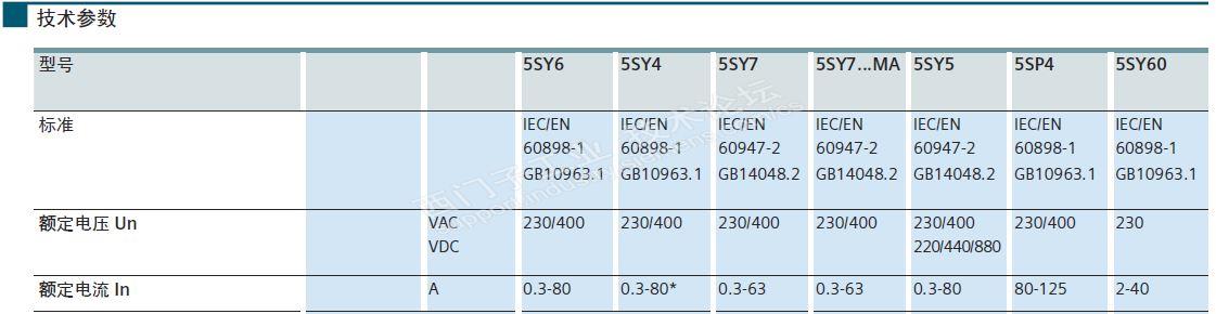

各位大佬好:
    设备是出口墨西哥的,进线电压是3相440V/60HZ。现在需要选一个断路器,用来保护伺服控制器,伺服驱动器额定电流是6A。西门子的低压选型手册上微型断路器只有额定电压400V的断路器,而塑壳断路器电压是可以满足,但是额度电流最小16A,请问各位大佬这种情况下,怎么选择断路器啊?
    另外也电话咨询了西门子4008技术,断路器的额定电压只能高于进线电压440V,而不能低于进线电压440V。
