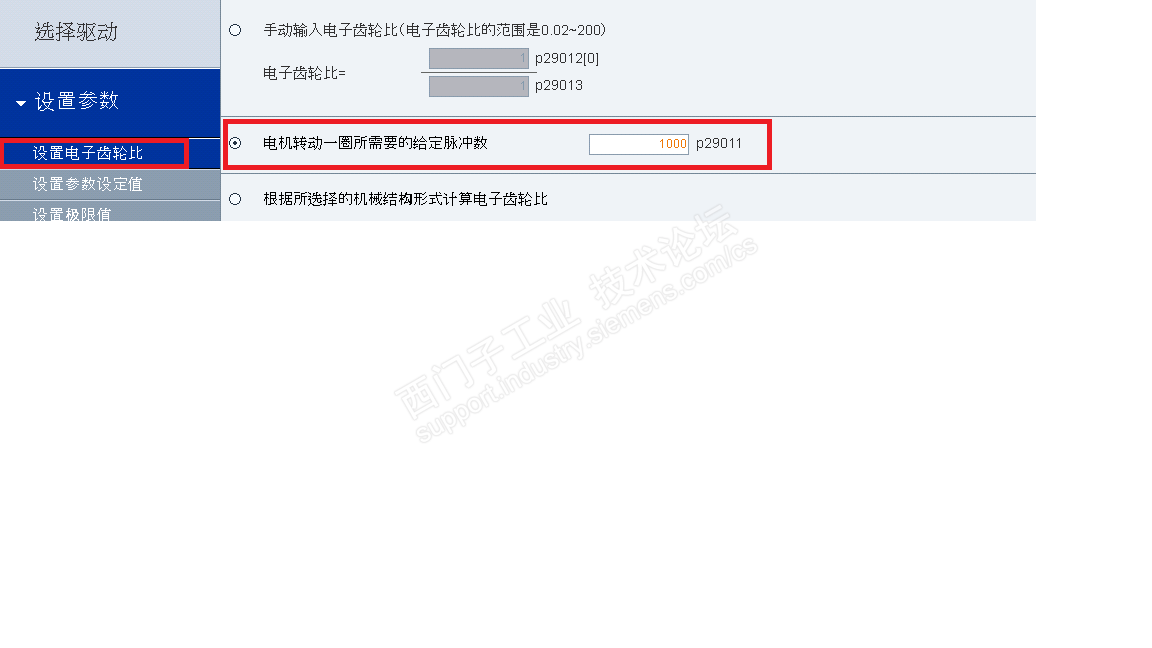

赵工您好,对于PTI的控制模式需要在驱动器中设置电子齿轮比来定义PLC发多少个脉冲电机转动一圈:
关于PLC侧速度给定与电机转速的对应,具体您可以参考这篇FAQ:
https://support.industry.siemens.com/cs/cn/zh/view/86960657
