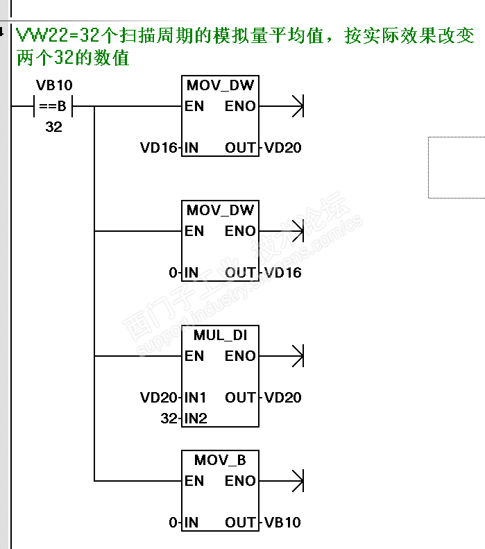

1,  平均值见上面2个图(仅供参考)
   改变两个32(这里为32次的平均值),改变滤波效果。这两个常数应该相同。
2.  三个变送器电源分别滤波试试看
3. 所有AIW*-与EM04的电源M短接
