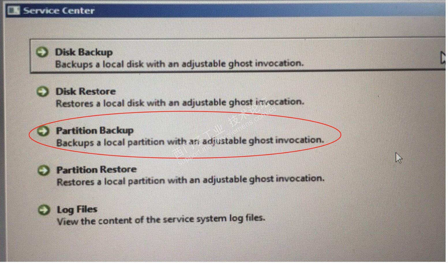

回复:840DSL系统,如何将硬盘直接备份在本地硬盘
陆上行舟
    1320
    10
    39
注册时间:2009-02-13
发布于 2019-05-25 17:24:11
6楼

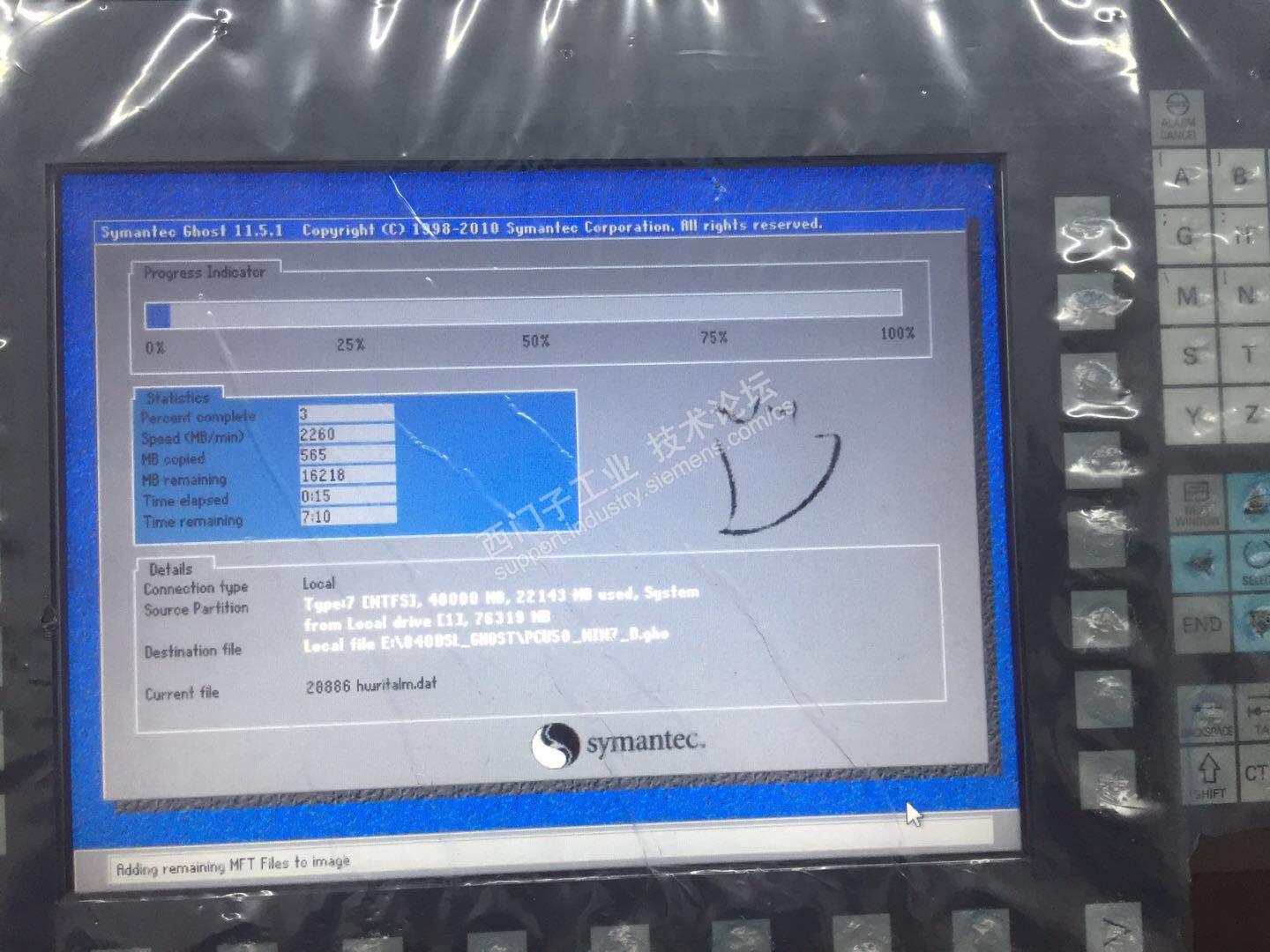

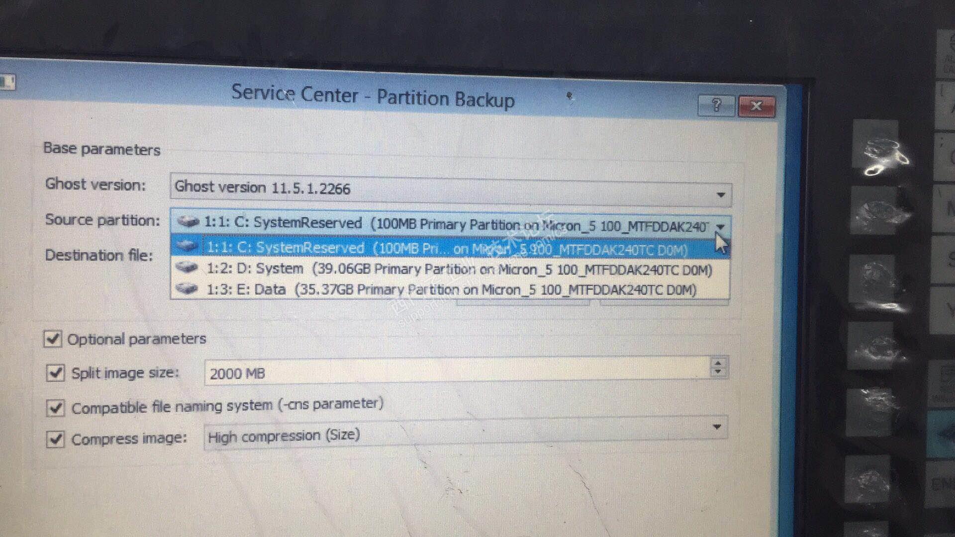

分区备份。本地E盘就不能备份在自己盘里。
我的记得840D可以整体硬盘备份到本地。
