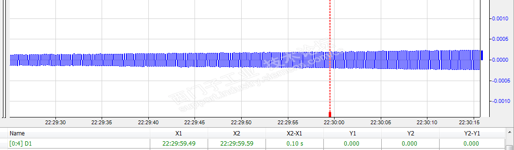

PID环节输入给定值恒定,输出随时间增长震荡幅度不断增大,周期刚好是其调用块OB35周期的2倍;
求帮助,这个情况该检查或调整哪个值呢
