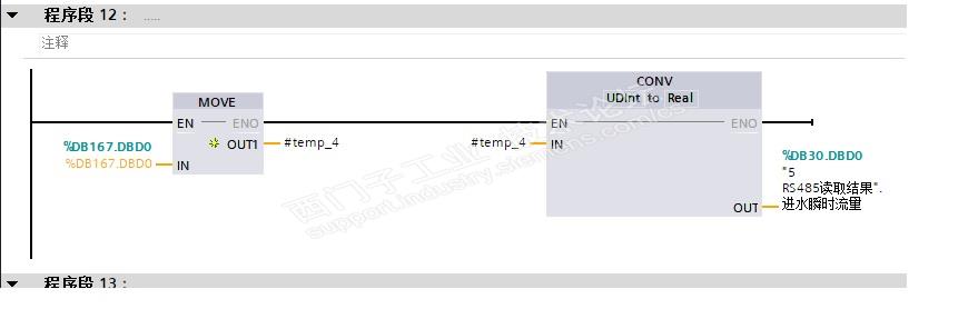

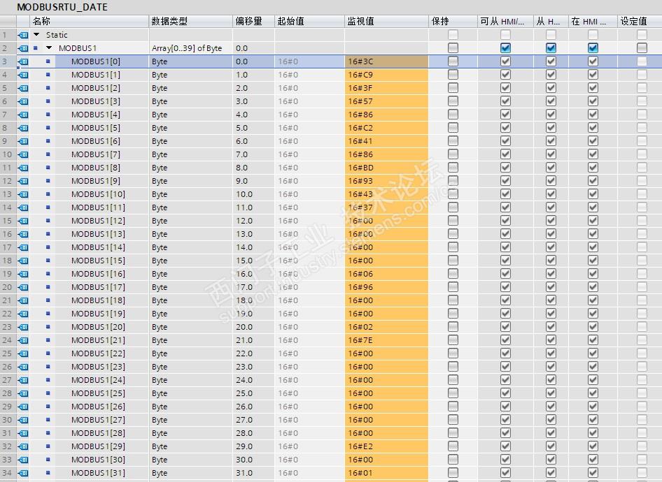

S7-1200编程,采用RS458通讯读取电磁流量计的数据:

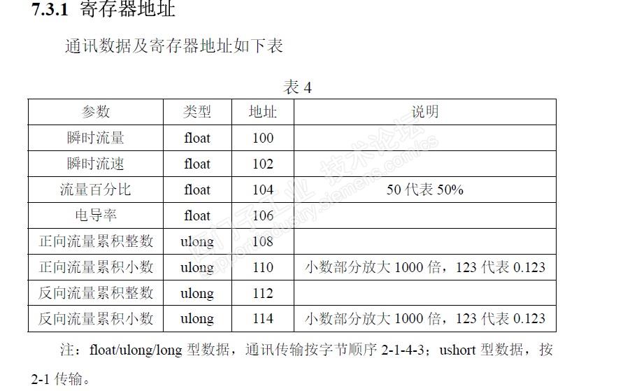

下面是电磁流量计说明书寄存器地址
现在是要在上位机显示瞬时流量和累计流量。请问各位大侠,以下的程序有问题吗?
现场的人说累计流量是对的但瞬时流量不对,不知道是错在哪了?求大家指教?
