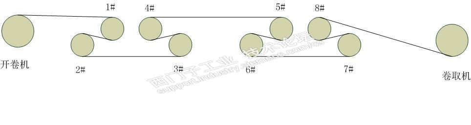

所有电机采用速度控制,开卷机采用间接张力控制,保证速度环饱和,张力辊1#是主,2/3/4为从。工艺为酸连轧生产线。这是简化后的示意图
