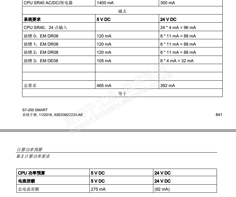

S7200 smart手册里功率预算的问题
2276
2019-05-27 10:52:04
最近事情不多,随手打开200SMART的手册,841页关于功率预算的计算好像有点问题,特此发出来大家一起看一下,如果是我看错了,希望大家指正,如果手册错了还请官网更新一下。这里面关于5V电源的预算,应该是1400-465=935,为什么手册上写的275??
