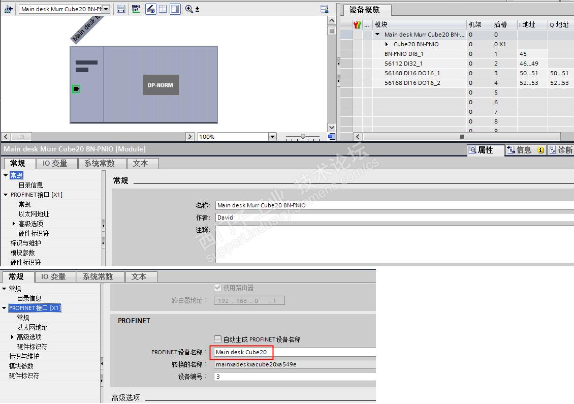

以下是引用我来了在2019-05-27 14:28:54的发言 >24楼
谢谢Y版,我用的是CUBE 20,我看它是分配了PN设备名称,见附图。应该是个PN-IO设备吧?
以下是引用yming在2019-05-26 17:16:10的发言 >21楼:哦,看过了。你用的...
引用21楼详细内容:
哦,看过了。
你用的是这个 CUBE20?
EtherNet/IP  还真不是ProfiNet IO设备。它是另一种工业以太网通讯机制。
不过,手册里也有 PNIO的。
容易判断。你看下是否能分配 设备名称,能分配的就是 PN/IO设备。
以下是引用我来了在2019-05-26 16:37:58的发言 >20楼:这个模块可能大家都...
引用20楼详细内容:
这个模块可能大家都没怎么用过,我贴个图以及手册下载地址,大家有兴趣的可以看看,我觉得它应该是Profinet IO设备,不是以太网模块。

以下是引用yming在2019-05-26 12:32:25的发言 >18楼:不好说。没用过这...
引用18楼详细内容:
不好说。没用过这个模块
一个功能上是“IO设备”的模块;但在ProfiNet中,不一定是 ProfiNet IO。
例如:
我也可以使用 ModBus TCP 读写远程模块IO呀,其速率也可以是10-30毫秒(只不过抖动大了一些)。
我也可以用S7 TCP 把一台LOGO!当做 IO。
但这些都不是 PN/IO。
凡是属于PN/IO的,实际上是由(RJ45)接口PN Driver芯片;或PN Driver软件驱动的。符合PI 的PN Driver规范的,是经过认证,授予标识,并分配了产品MAC号的。
尽管看似都是RJ45的网络插口,但PN口和以太网口是分开的。是有标注的。例如:S120驱动的 X150是PN接口;而标注X127的是以太网口;两者不要处于同一个子网内。
此外,这次的ProfiNet 开发者大会才知道。所有仅一个RJ45网口的PN插口只能支持RT通讯。而支持 IRT的一定是RJ45的双口。
而通讯安全,是另外一个话题了。
以下是引用我来了在2019-05-26 12:03:14的发言 >17楼:yming 版主的解答...
引用17楼详细内容:
yming 版主的解答非常精辟,感谢指点。从您所讲内容中,我猜想,虽然我们这个不是第三方HMI,而是个第三方IO 站。是不是某些第三方IO站有可能存在网络端口的问题呢?比如说像这个Murr模块这次出现的问题。
看博途的组态,倒是个PN/IO
