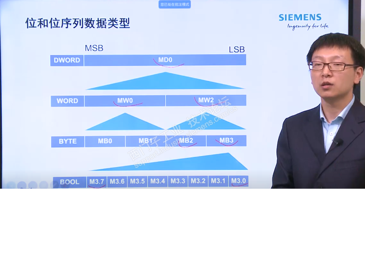

以下是引用336在2019-05-27 14:39:59的发言 >4楼
工程师你好,关于片段访问下面两张图有些不理解,字和字节高低位相反。谢谢工程师
这两张图一样的啊
MD0 Tag_1
Tag_1.w1 是MW0
Tag_1.w0 是MW2
Tag_1.b3 是MB0
Tag_1.b2 是MB1
Tag_1.b1 是MB2
Tag_1.b0 是MB3
