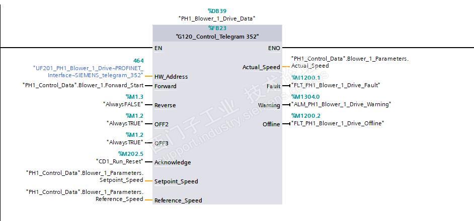

回复:S7-1500与G120变频器s7通信
tangying
    82
    19
注册时间:2010-10-29
发布于 2019-05-28 21:06:21
9楼
直接封装成这样就行了
