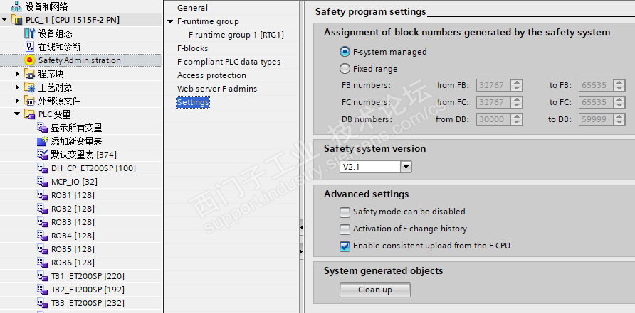

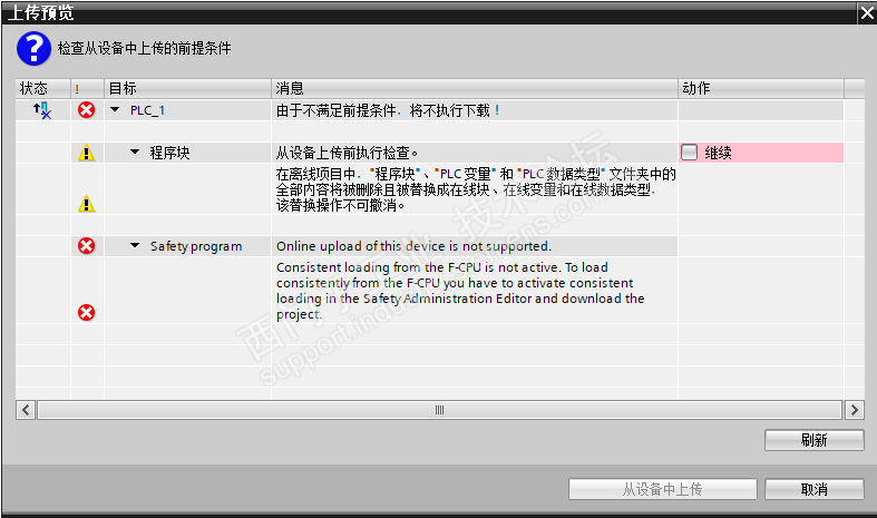

手头有早期保留的一份程序,现场离线在线比较,有一些不同,想从现场的F_CPU 上传程序,有第一张图的提示信息,按照该提示信息,在第二张图中进行一个勾选,但是需要下载到CPU应该才会生效,想了想没敢这么做,如果这样下载,CPU的其他地方会不会也改成了离线的内容?如果不下载,那又传不上来CPU的程序。这咋解?
