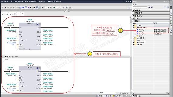

自己初次学习S7-1200 TCP/IP的总结记录!

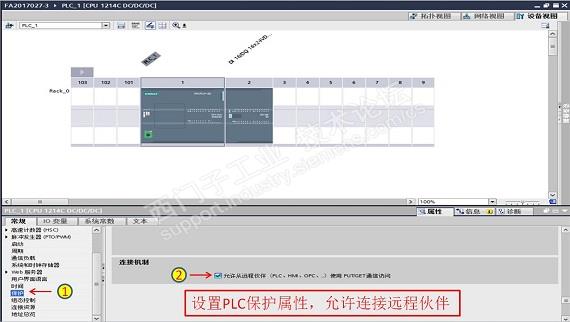

1、设置PLC属性。

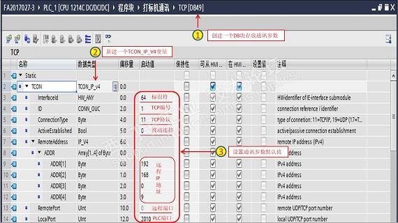

2、创建TCP连接参数。

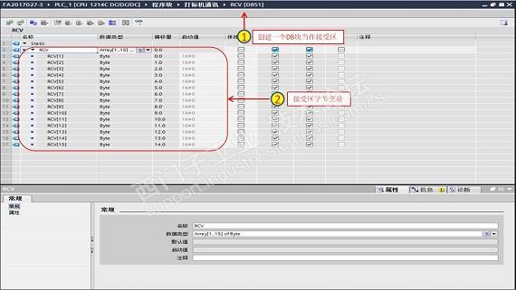

3、创建发送区、接受区。

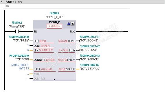

4、添加通讯功能块。

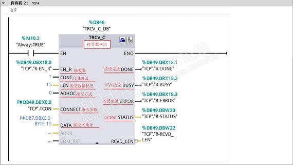

5、配置功能块输入输出
