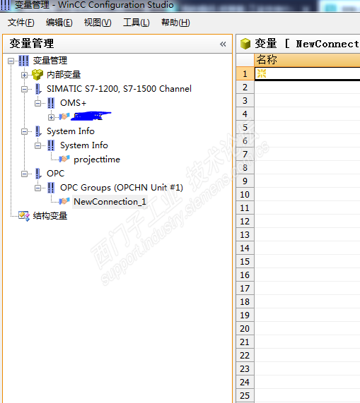

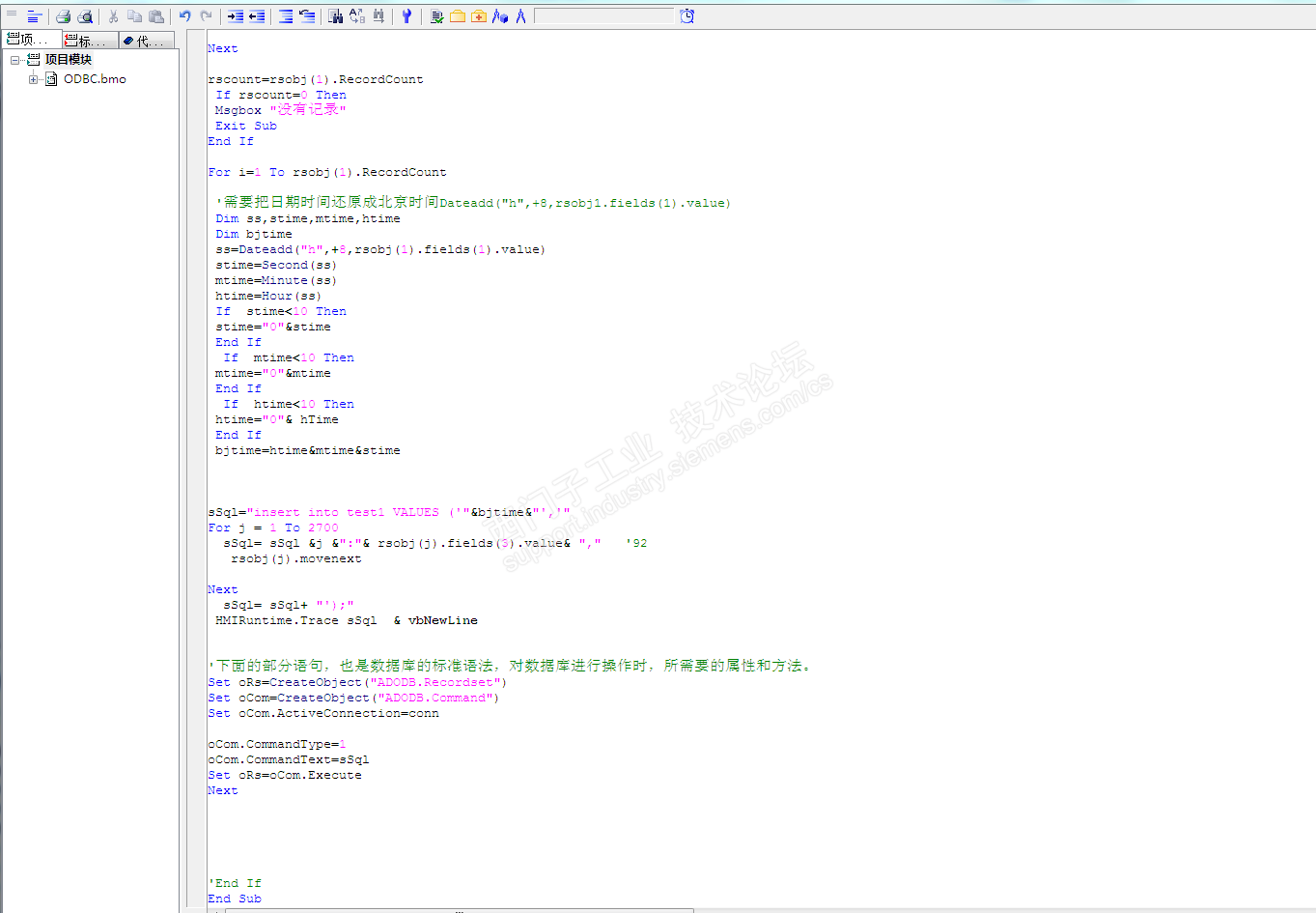

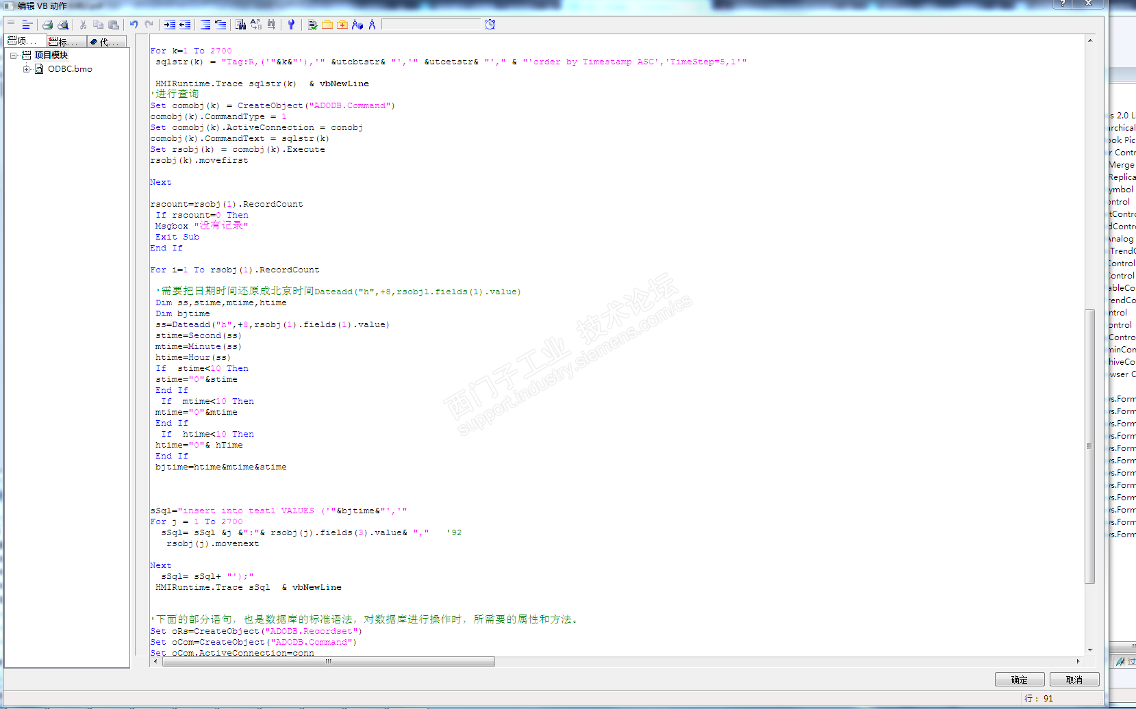

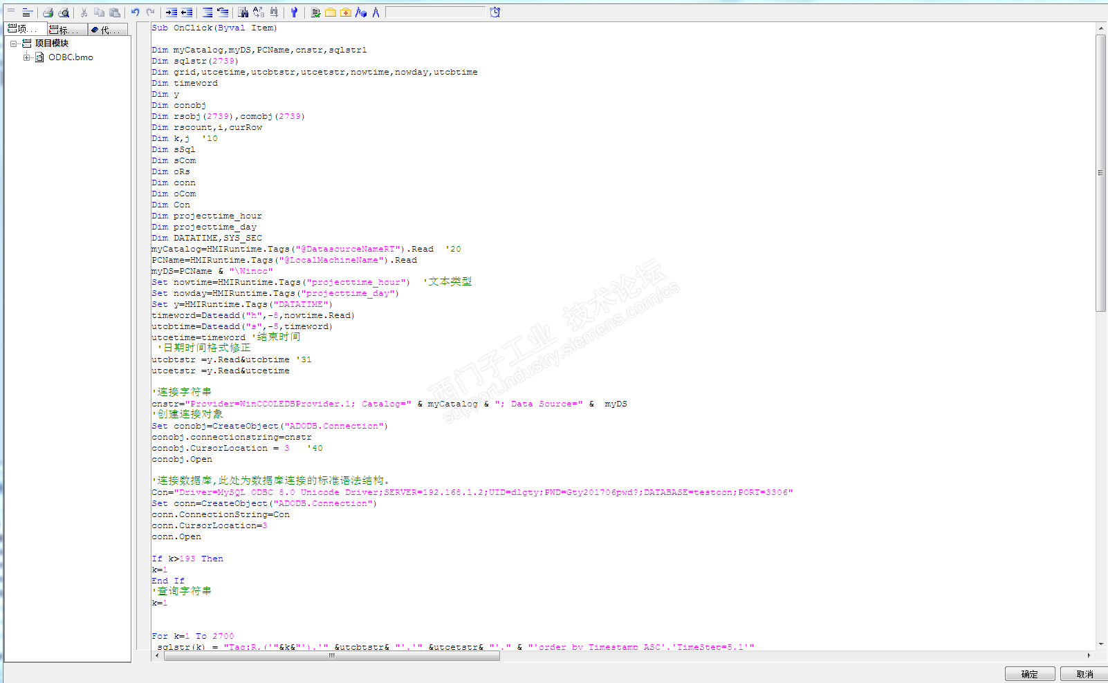

原本想用读取变量归档每五秒传一次数据到mysql数据库,50个变量后速度就很慢,1000个就需要20分钟。奈何做的项目甚至需要几千个变量实时传到MySQL,该怎么办?
或者有什么办法可以一次读取某个DB块数据?还是需要配合opc使用第三方软件vs2012编写程序导入mysql。那这样是不是WINCC画面多了个附属品?且看到WINCC变量管理有OPC驱动,如何使用?
