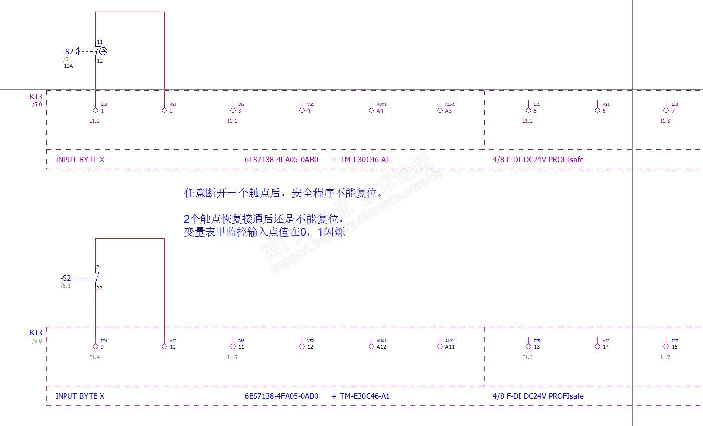

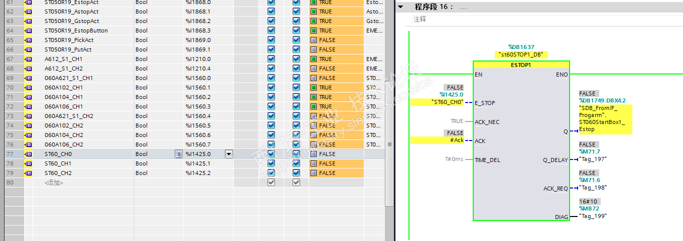

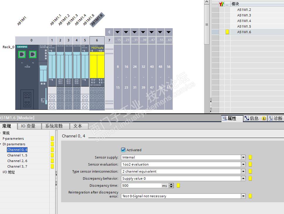

在原CPU 317F系统上增加了一个IM151-3PN带一块4/8F-DI,组态都没问题。在原安全程序里面加了一条FB ESTOP1/DB1637 。实际测试的时候发现Channel0,4接在急停按钮的2个常闭触点上,测试的时候发现正常的按急停2个常闭触点同时断开,安全程序工作正常按复位后能正常复位。当只断开一个触点的时候,安全模块指示灯SF闪烁。奇怪的是恢复断开的单个触点后按动复位按钮安全程序不能复位,在变量表里面监视到触点(I1425.0 ST60_CH0)值在0,1闪烁。   只有重新建一个ESTOP1 FB/DB程序使用该触点下载后才能复位,勉强正常,问题就是断开1个触点就不能复位。
