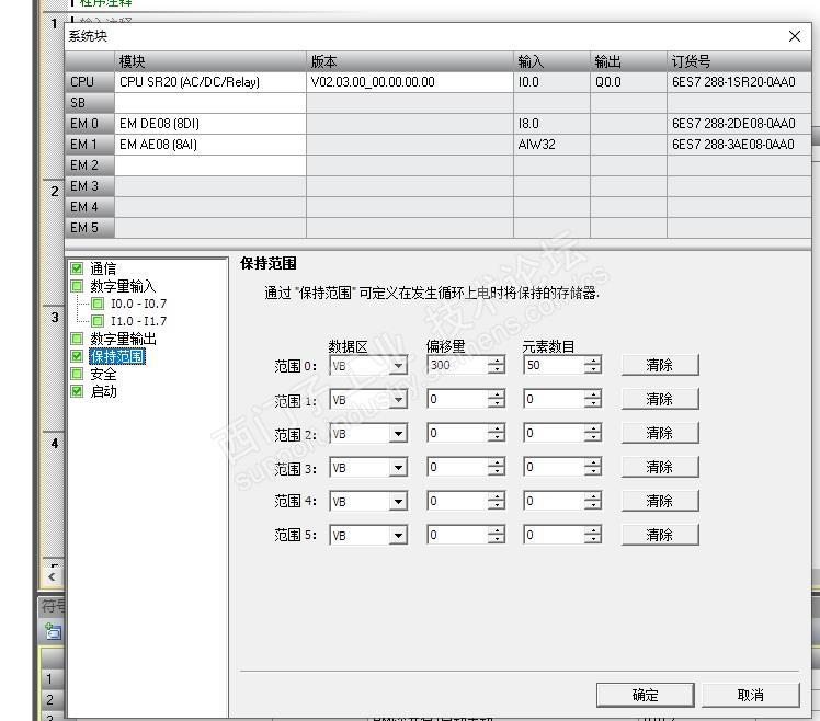

S7-200 SMART CPU 数据区保持范围
yangwantong
    150
注册时间:2010-02-01
6513
2019-05-31 23:58:37
请各位大侠指点一下,本人对S7-200 SMART不太熟悉,现在编程有些地方不清楚请大家帮忙指点一下。CPU保持范围中的“偏移量”和“元素数目”是什么意思?比如偏移量为VB10,元素数目为20,这样设的话从VB10到VB29都是保持的吗?存储在里面的数据掉电也不会丢失吗?
