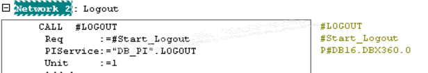

@永远的巴乔。大神试试换个方法,比如使用PLC FB4的PI.LOGOUT功能,通过PLC直接将口令去除掉,这样操作者就算输了口令也无法生效,也可以满足你的要求。
