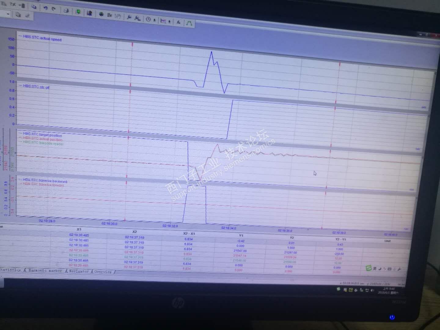

S120变频器上升或下降时偶尔报F7452
雨天2014
    64
注册时间:2014-02-23
4595
2019-06-01 14:18:27

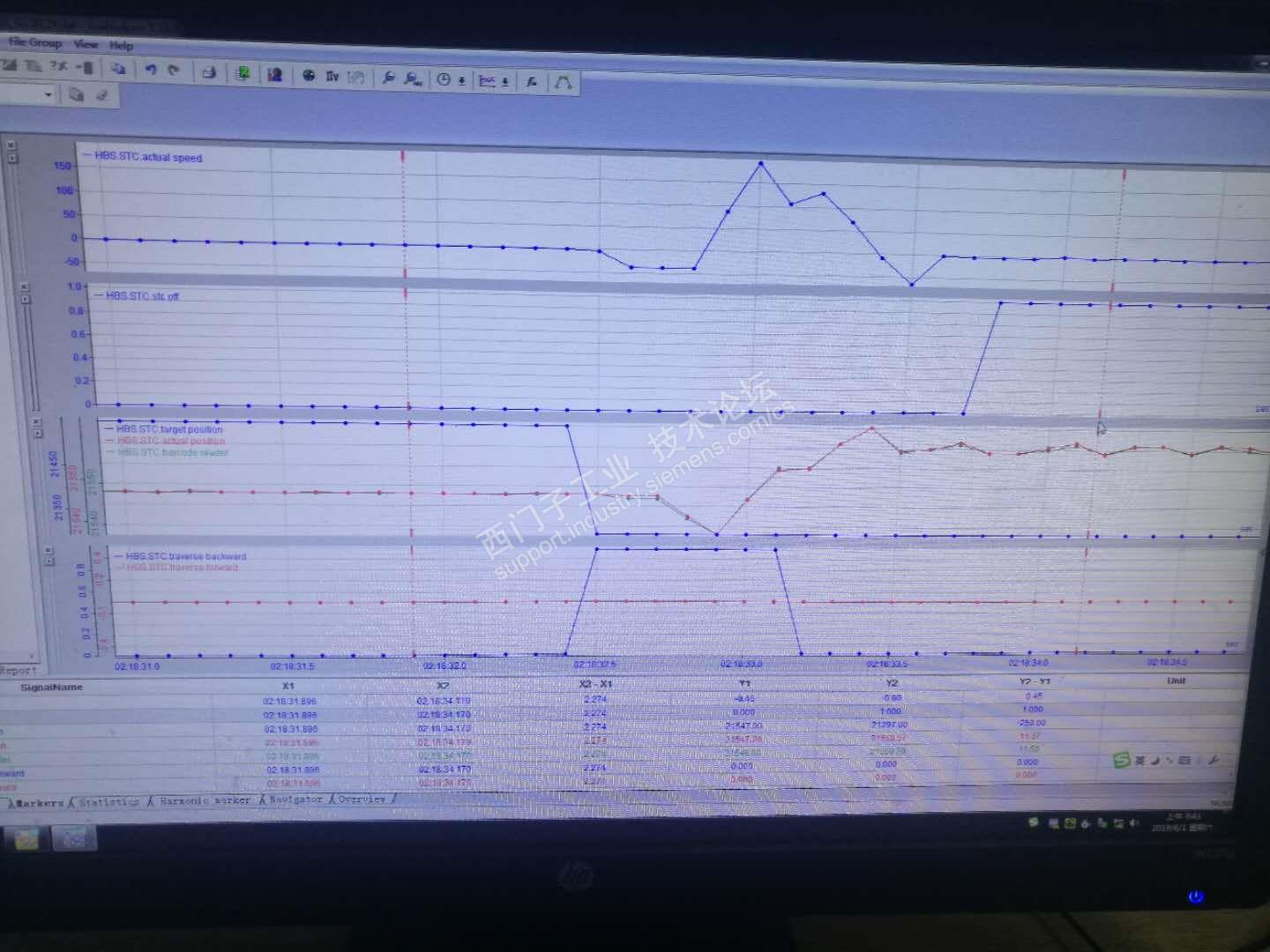

如附件的IBA图里所示,第一个是速度,第二个是故障分闸,第三个是目标位置和实际位置,第四个是正向和反向,有时候目标位置为下降,并且已经有了下降的指令,可电机反转1S后会变为正转,导致实际位置和目标位置偏移,然后就报F7452,请有经验的师傅分析一下是哪方面的原因
