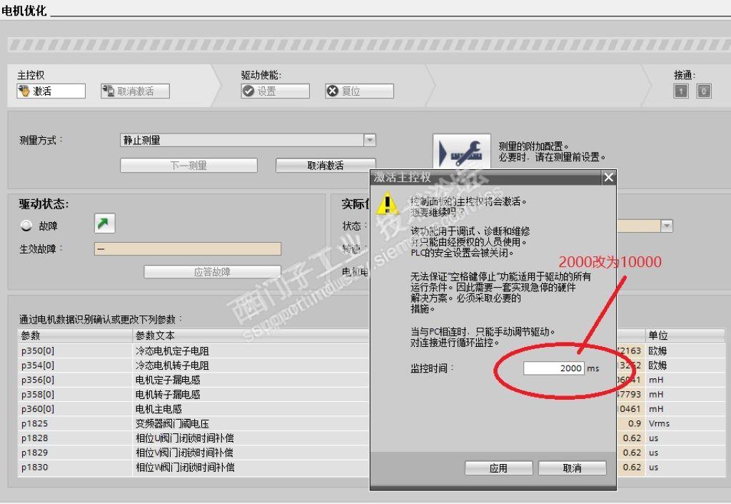

回复:西门子变频器G120调试时报f1030故障
kdrjl
    37153
    455
    1479
注册时间:2003-06-06
发布于 2019-06-01 16:38:21
如下图示,试试看
