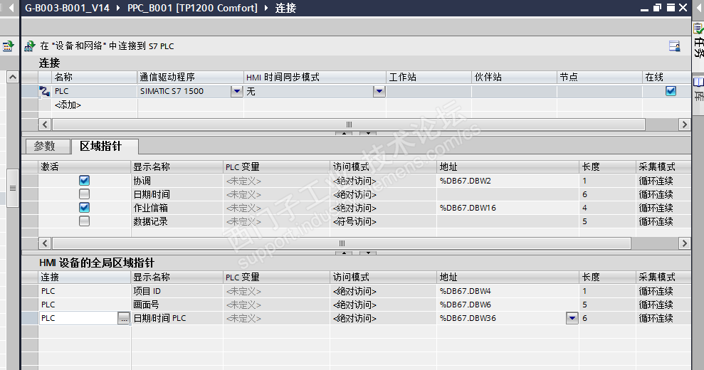

以下是引用wayne123456在2019-06-01 17:41:53的发言 >2楼
这个如果上位机也是用博图的话,同在一个项目下,可以用博图的交叉参考功能,可以找到HMI相应的调用的地方;
还有就是如果上位机是博图编的触摸屏,可以看下屏程序---连接,里面有区域指针以及全局指针,欧美的工控厂家喜欢用指针去成片访问PLC的报警区域
我看了一下不是您说的那样。
