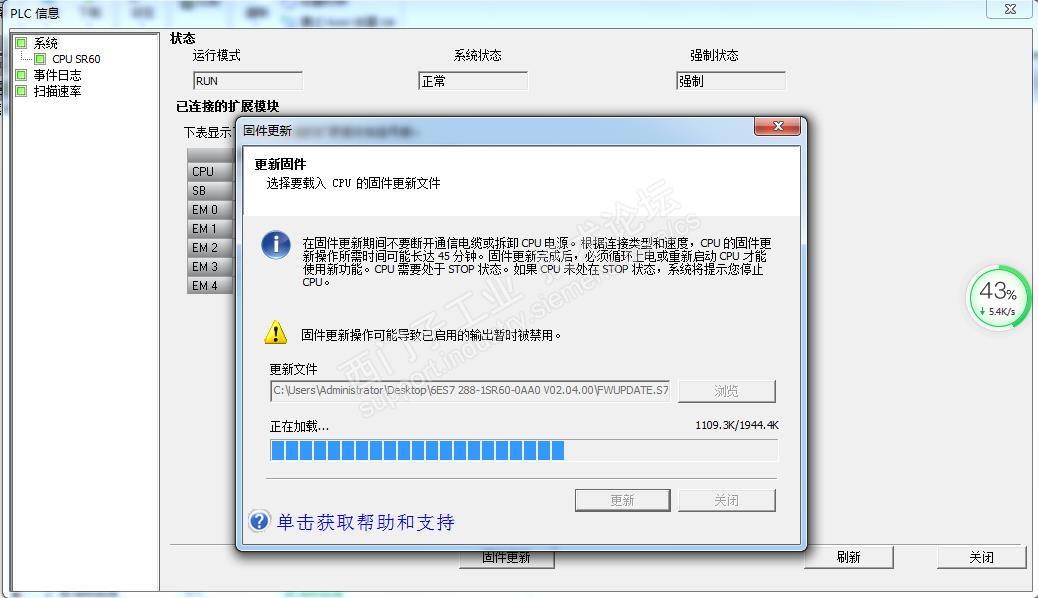

以下是引用Zane在2019-06-01 19:42:19的发言 >1楼:先升到V2.3再升级到V2.4
非常感谢大家,已成功升级了为2.4版本。
经验分享:
1,、从2.2直接升级2.4是不可以的。
2、2.2版本必须先升级为2.3,而且从2.2升级到2.3不可以用在线升级方法,只能用SD卡升级。
3、2.3版本升级到2.4版本可以用在线升级。
附2.3升级为2.4过程截图,以及升级后的PLC信息。
