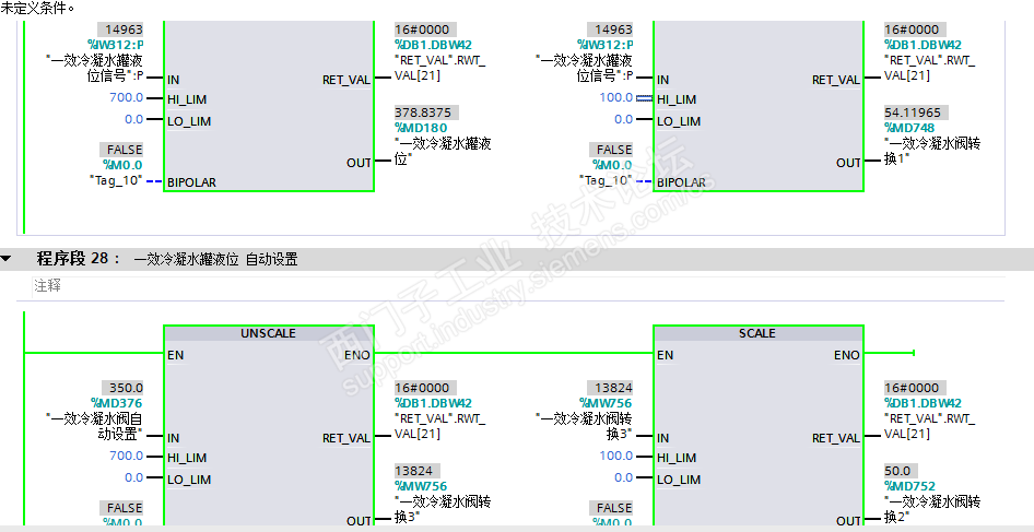

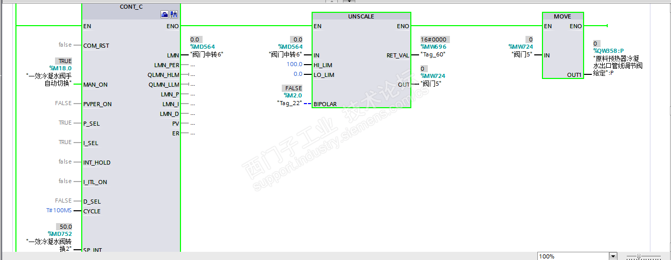

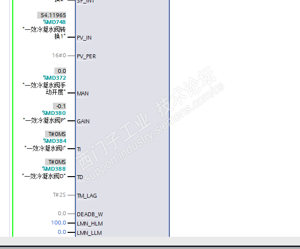

求教一个s7300PID控制问题,PID指令我感觉是可以调节的但是调节感觉不对,阀门要开直接就是100,关就是0,我的P值只能在0以下调节才会有快慢的感觉其他I值D值都不起作用,我是小白现在在现场调试,挺着急的,有偿服务  ,有大神可以的话指导我以下,我电话17695918865,微信同号,急急急急急急  10多个阀门都是这个问题
