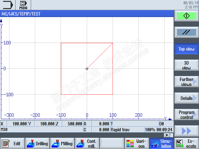

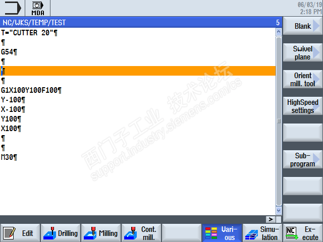

CYCLE800是西门子回转功能的固定循环,功能复杂,在此,以在大型工件加工常用的坐标旋转为例,编写一段简单的方形轨迹表示工件编程位置,显示轨迹,然后,插入CYCLE800,将坐标系旋转至工件实际位置,这里为了便于测试显示,有意将坐标系绕Z轴(可以俯视轨迹)旋转45°(可以看出旋转效果).
回转前程序:
单击‘Simulation’键显示轨迹

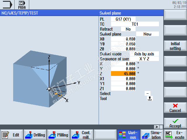

单击水平键条上‘Various’键,单击垂直键条上‘Swivel plane’键

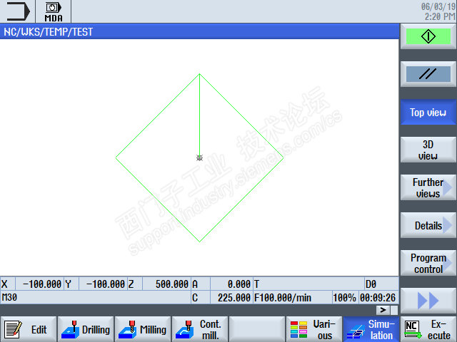

在参数界面‘Swivel mode’选择‘Axis by Axis’, 绕Z轴旋转输入栏输入‘45’,单击‘Accept’
单击‘Simulation’键显示轨迹
