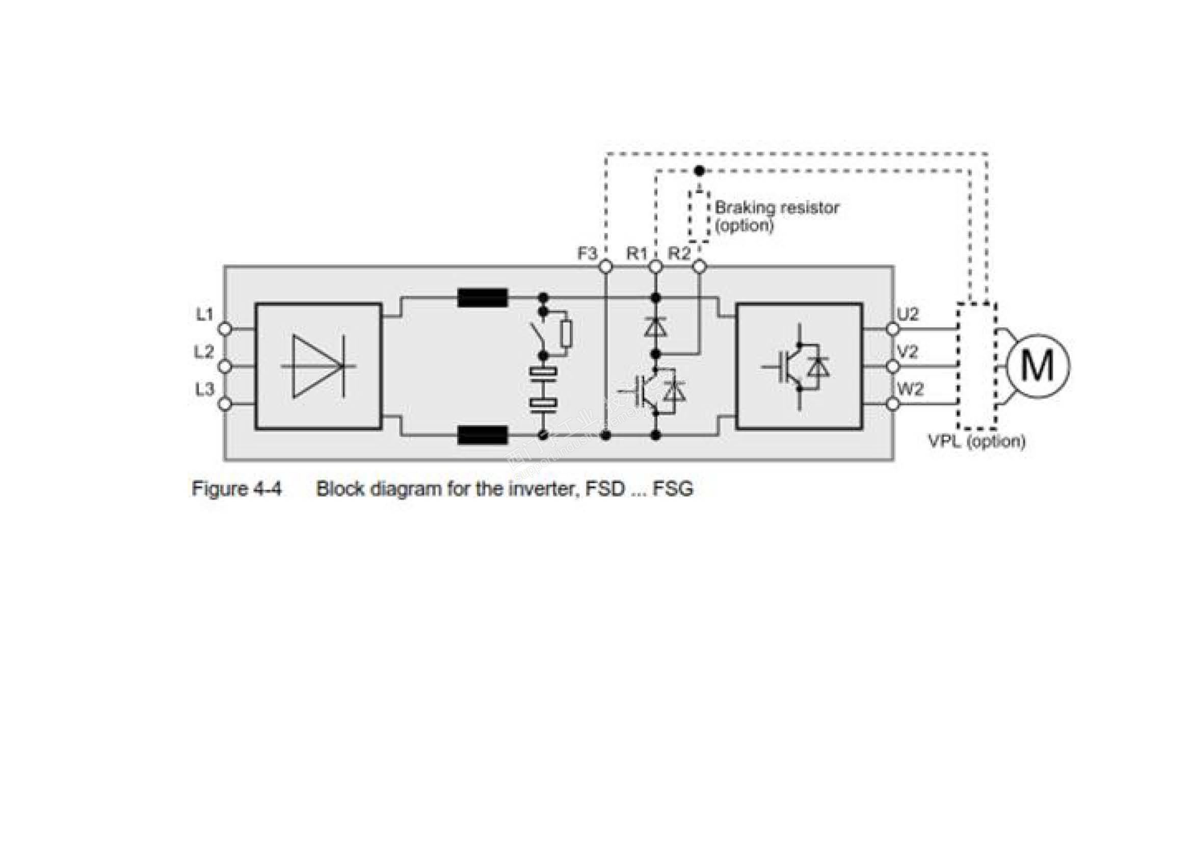

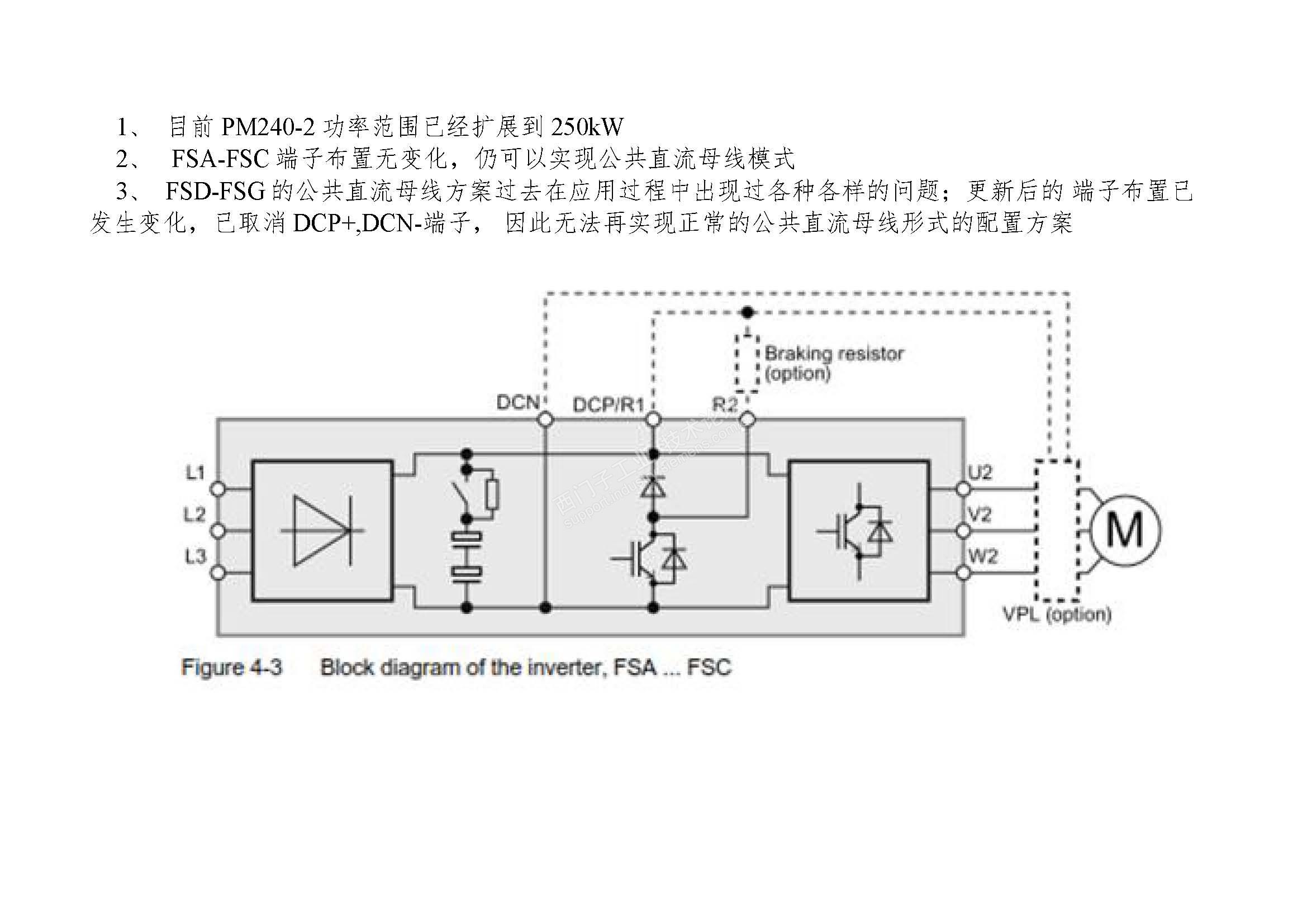

去年3月发布的信息,差点忘了。今天贴出来提醒一下注意事项。
主要是两点,一个是共母线的应用,现在被禁止了,还有一个是内置制动单元的功率限制了。
PM240-2作为单机传动,现在用的很普遍了。所以,要注意这个变化和注意事项。
