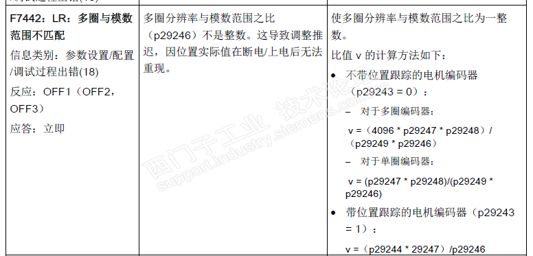

用V90 PN做个分度盘控制,电机为1FL6064-1AC6x-xLA\Gx,绝对值20位+12位多圈编码器。
PLC采用S7-1214C AC/DC/RLY。
V90PN设置如下:
EPOS控制模式
分度盘齿轮比是1:90
现在设置电子齿轮比:N=1,M=90
负载转一圈的长度单位设置:360000
轴模式设置:模态轴,模态范围设置为360000
现在遇到如下问题:
用V-ASSISTANT调试配置回零参数,回参考点方式设置为 0:信号REF,参考点坐标
值设置为0
点击“设置回参考点”,软件报警7442和7441,绝对值编码器无法校准。
查看了V90的操作说明书,上面写到了一个公式。
但是按照公式无法配出相关参数。求解。
