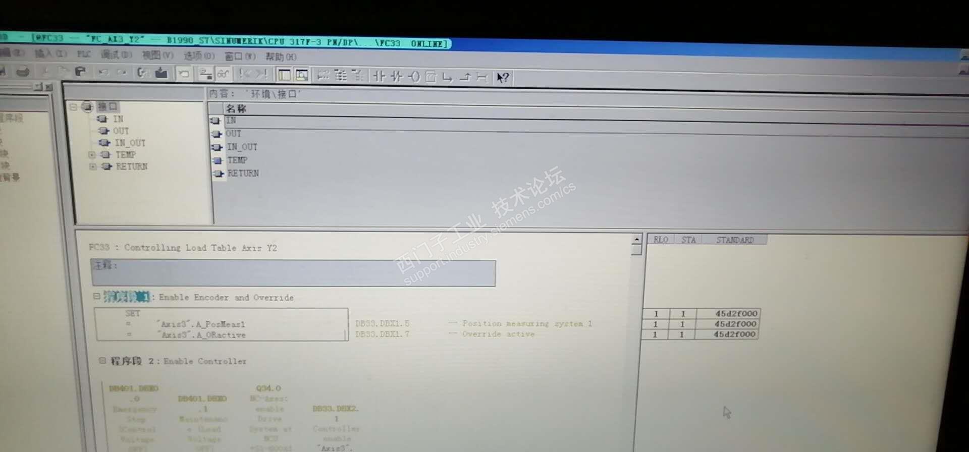

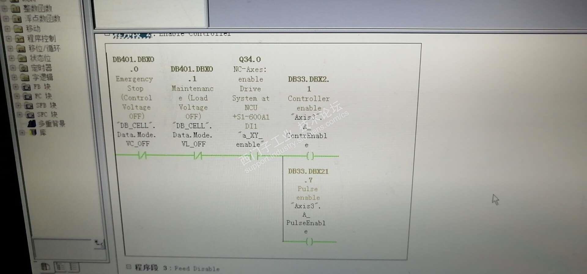

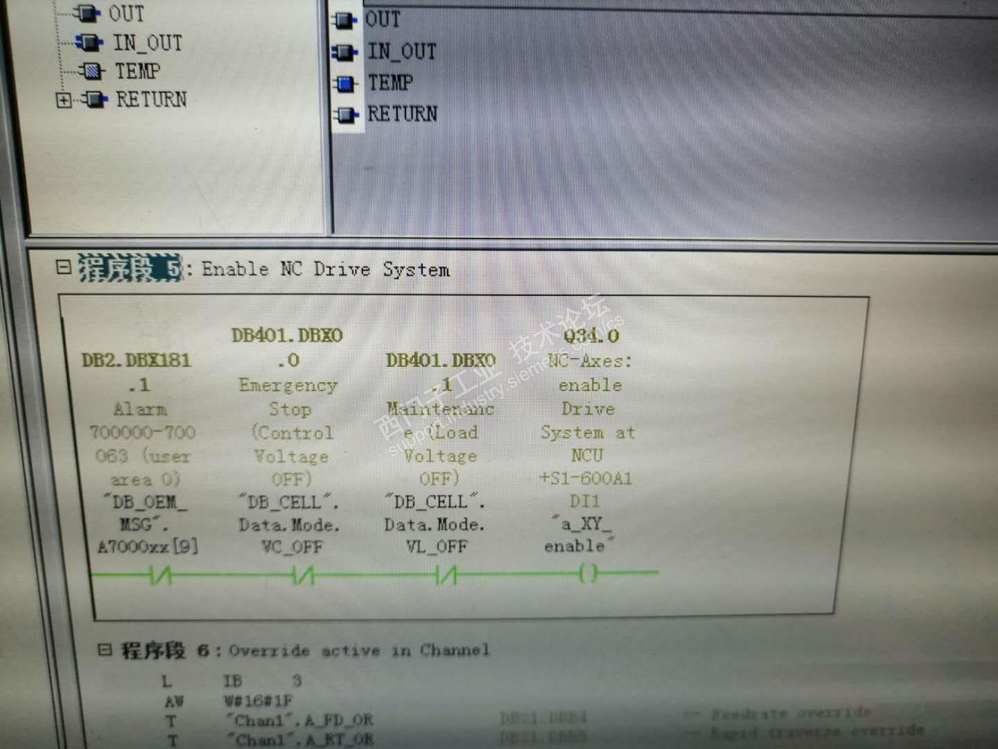

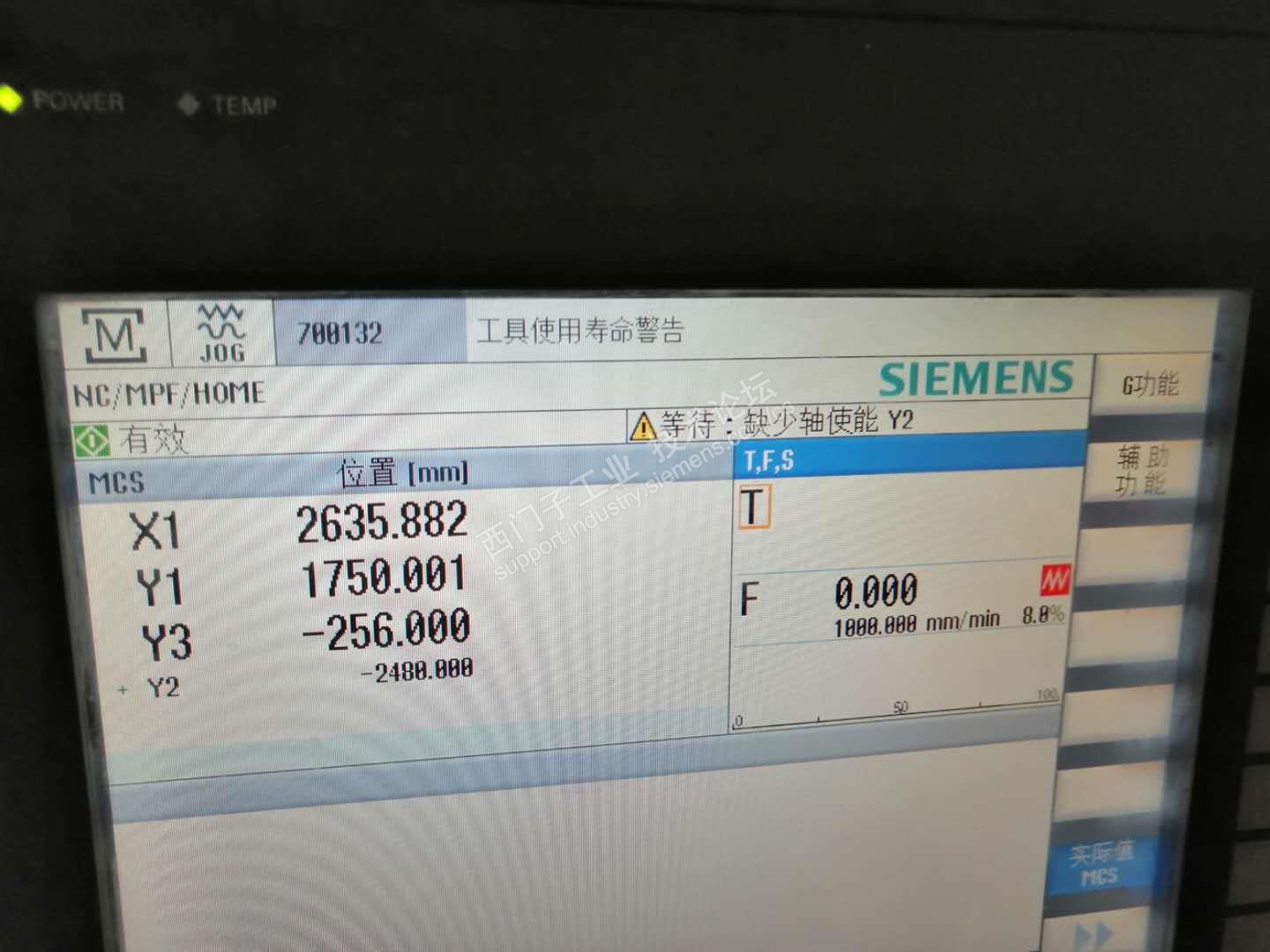

如附件附图所示,所有轴在手自动状态下,提示:等待缺少轴使能,我对程序中的相关状态进行监控,未发现有什么异常,请教各位老师,下一步应如何检查。谢谢
