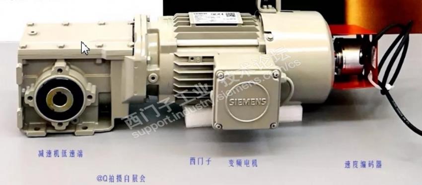

基本概念:变频电机驱动没有位置环。变频电机上的编码器是“速度编码器”,是为精确计算电机反电动势的速度反馈。电机反电动势与电机转子转速成正比。
由于伺服电机的普及使用,现在很多控制的思路都会向伺服电机比较与衡量,尽管变频控制早于伺服控制。伺服电机的控制是位置环、速度环、力矩环的闭环控制,这在永磁同步电机的设计原理上就有体现,驱动电流的相位与转子的位置同步,伺服电机的驱动已确定了位置环是“天然”闭环的。而在变频电机驱动是异步的,有时也称为异步电机,即使加上电机后部编码器的反馈,它也只有速度环,没有在电机驱动上的“位置环”,因此这个编码器就是“速度编码器”。
变频电机编码器作为速度编码器,它主要的目的是作为电机转子反电动势的计算,以达到对应当前电机反电动势的精准驱动控制。

 安装有编码器的变频电机,编码器信号反馈给变频驱动器,计算出当前的电机反电动势,变频驱动器给出合理的控制电流。
当编码器反馈给变频器的信号计算出电机转速偏低,远低于设计的对应驱动电流下电机应该达到的旋转速度,此时称为电机驱动“失速”,变频电机失速意味着反电动势偏低,电能都用到了热损上去了(反电动势偏低,电压分配给阻抗上),此时电机线圈电阻抗低,电流增大而电机发烫,或者变频器电流偏大,有可能就会烧损电机或者变频器,这时需要失速保护,而停止电机驱动。
对应这种可能出现的变频电机失速,早期常用的方法就是把电机功率和变频器功率设计的更大,要有足够的大,有足够的余量对应大电流热损,防止烧坏电机或者变频器器件,并且需要配备一个很大的配电阻箱,过电压分配将瞬间启动时的过余能量在配电阻箱平衡。这就造成电机设计的体积大,变频器效率低的浪费。而且在电机驱动加速时浪费了很多能量在热损上。
变频电机加装编码器,就可以提高电机与变频器在启动时的能量效率,减少电机与变频器损坏的可能。

也有电机用霍尔传感器作为速度加速度反馈;也有无传感器的方案,是利用电机自身线圈采样反电动势采集计算。但是,霍尔传感器和无传感器方案中,在低速时的反馈采集精度都很差,这就是说在电机启动低速时,和电机减速停止时的矢量控制没有了精度,是粗糙的控制。
安装有速度编码器的传感反馈,一般为1024PPR的脉冲反馈,精度高于霍尔传感器,或者无传感器的电机线圈自身反电动势的精度,尤其是在低速启动时的高效节能,和在减速停止时的定位执行精准度。
