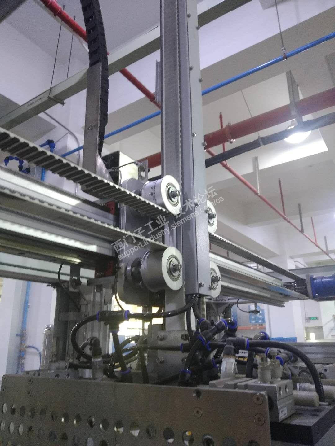

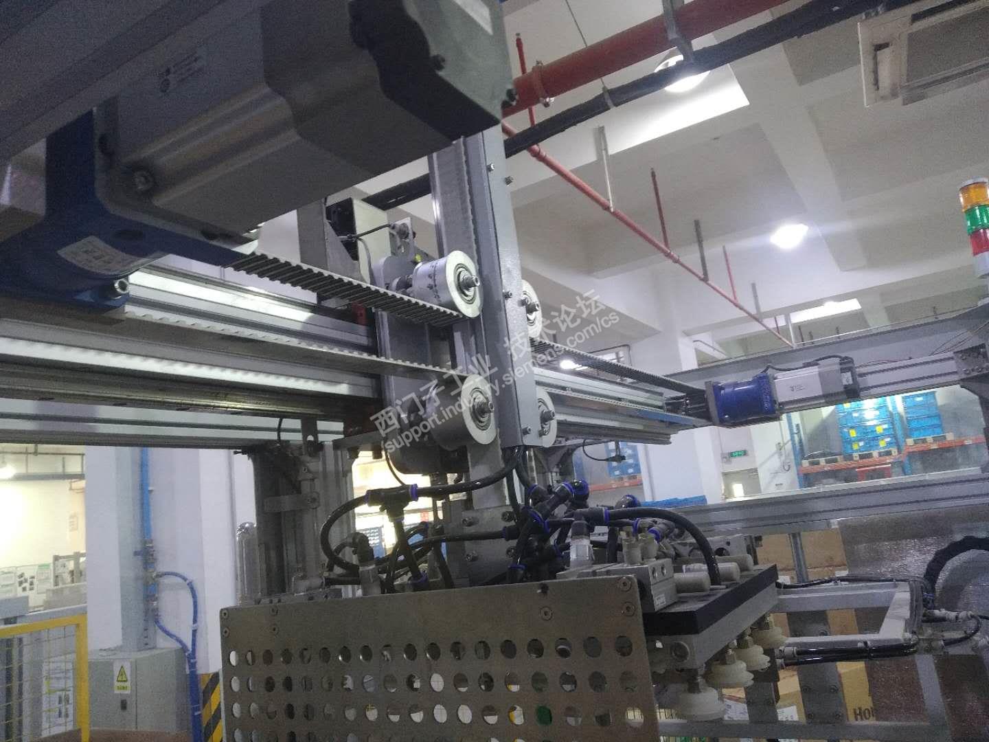

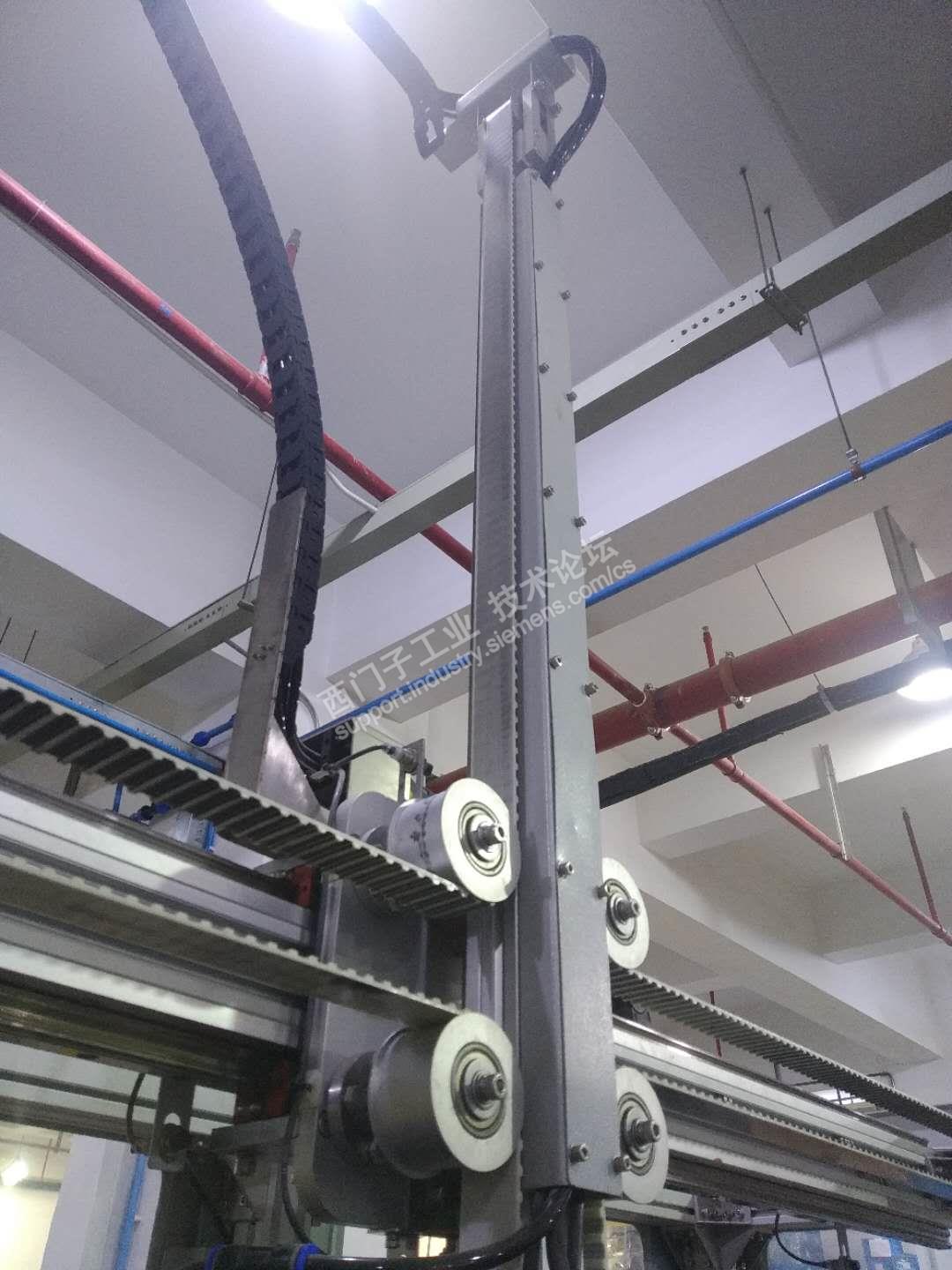

2个伺服电机A,B,伺服驱动器是松下的,通过脉冲控制,增量式编码器。
A,B同时正转控制轴X往左运动
A,B同时反转控制轴X往右运动
A正,B反,控制轴Z往上运动
A反,B正,控制轴Z往下运动
轴是怎么做到回原点的?因为只能控制一个轴找原点这是系统写死的啊。
