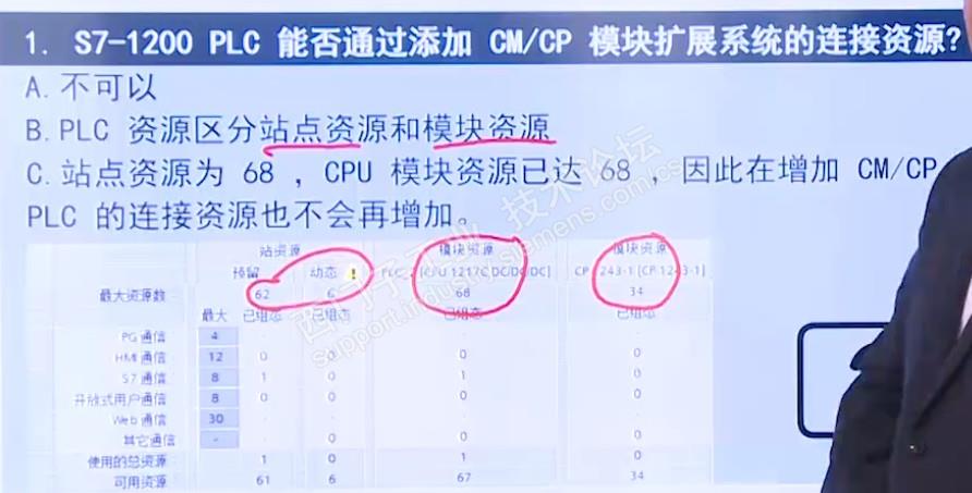

以下是引用西家讲师在2019-06-04 14:24:44的发言 >5楼
普通读卡器就可以
S7-1200和S7-1500的存储卡通用
以下是引用秋昀在2019-06-04 14:01:20的发言 >4楼:老师,1200的存储卡需...
引用4楼详细内容:
老师,1200的存储卡需要特定的读卡器?
1200与1500卡通用的吧?
以下是引用西家讲师在2019-06-03 17:34:15的发言 >3楼:这道题表述有问题,...
引用3楼详细内容:
这道题表述有问题,需要修改
原意是监视时可对DB块进行快照和监视,肯定是Y
老师早上好,所谓的站点资源68,模块资源68到底指的什么意思?
