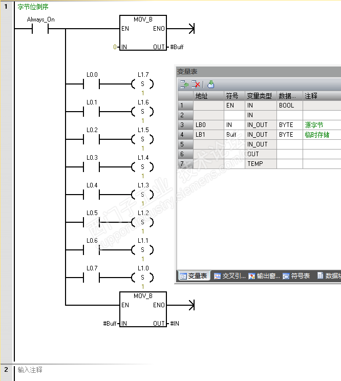

既然只是一个字节倒序,那么肯定是用最直观最简单的位逻辑交换了。
如果要用For循环就太浪费时间了不值得。
改了一下整合到一个网络里面。
整合到一个网络的原因是因为程序中有中断的话能够保证这个网络执行完成,而不会因为跨网络引起L区临时数据发生改变再回来执行子程序导致结果错误(感觉smart的编译器不会处理子程序、中断L区出入栈数据保护问题)。
楼下说的网络1、10删除?如果别人直接使用同一个地址(比如都是用VB0),如果你不事先清零就会导致最后结果所有位都是1咯。其实,按照C语言编程习惯,这种有中断、多线程的场合,必须把数据全部拷贝到子程序、线程内部来处理后再返回结果。这样可以保证子程序、线程在处理周期内数据是执行时候的状态。算了,数据一致性的问题学学多线程就知道了。
